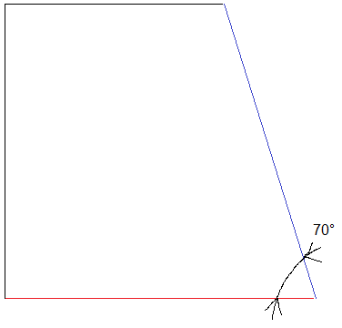

Hallo Zusammen!
Ich habe folgendes Problem. Ich will eine Zeichnung von einem Bauteil erstellen, dass schematisch in der Draufsicht aussieht, wie im Screenshot dargestellt. Die "rote Seite" soll meine Vorderansicht sein. Wenn ich jetzt eine Seitenansicht mit dem Befehl "projizierte Ansicht" erstelle, wird die Vorderansicht ja um 90° gedreht. Ich möchte aber eine Seitenansicht erstellen, die orthogonal zur "blauen Seite" ist, d.h. eine Seitenansicht, die im Vergleich zur Vorderansicht nicht um 90° sondern um 110° gedreht ist. Ist das möglich, wenn ja wie?? Wenn es nicht möglich ist, wie wird so ein Bauteil dann korrekt dargestellt??
Vielen Dank!

Hi woggl.
Wie du es machen möchtest idzt es eben NICHT korrekt! Die klappuingen sind laut definition immer auf 90° definiert. Du könntest mit einer Hilfsansicht/auxiliary view arbeiten. Oder du baust dir zwei Frontviews? Am besten finde ich aber die Auxiliary view. Kommtr halt noch darauf an, wie der Rest der Zeichnung ausschaut...
gruß, Tom
