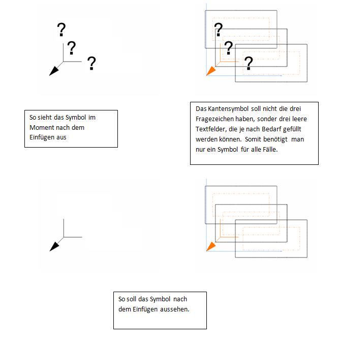

Hallo Zusammen,
ich benötige in einem Detail ein leeres Textfeld als Platzhalter. Das Textfeld bekommt die Eigenschaft „modifiable in instance“ und somit kann der Text individuell in der View geändert werden.
Ich habe schon verschiedene Möglichkeiten mit Leerzeichen ausprobiert, doch das funktioniert nicht. Ein Textfeld mit den Leerzeichen oder auch Leerzeilen kann anscheinend nicht existieren. Im Katalog von einem OEM gibt es verschieden Details mit leeren Textfeldern, die dann entsprechend ausgefüllt werden können.
Wie kann ein leeres Textfeld als Platzhalter erstellt werden.

Hallo Sabine,
das Textfeld soll eine bestimmte Größe haben, darf aber keinen sichtbaren Rahmen haben.
Nach dem Einfügen als Detail ist diese Rahmen nur sichtbar wenn das Detail selektiert ist, sonst nicht. Siehe angehängtes Bild.

interaktiv bekommst Du das nicht hin. Ein leeres Textfeld wird da von CATIA immer gelöscht.
Hier hilft Dir nur ein Makro weiter! Entweder Du erzeugst diese Textfelder über ein Makro oder Du leerst den Inhalt eines vorhandenen Textfeldes über ein Makro. Beides müßte funktionieren.
Sobald Du aber das Textfeld interaktiv editierst und der Inhalt anschließend leer ist wird der Text von CATIA gelöscht.

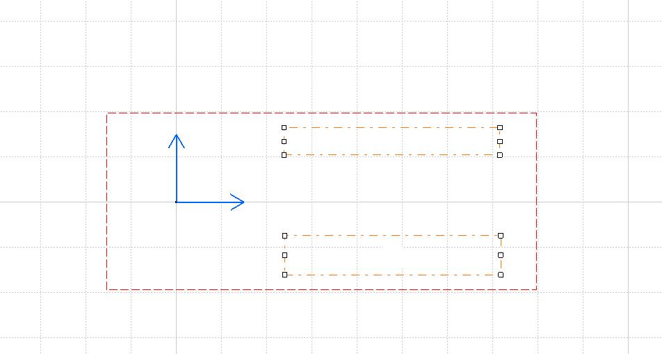

leere_Texte.CATDrawing
Original erstellt von reimund:
Hallo Reimund,
wenn Du Zugang zu so einem Katalog hast, kannst Du doch von dort so ein Textfeld kopiern und weiter verwenden. (?)
Ich kenne diese leeren Textfelder, wenn bei uns durch ein Makro verschiedene Felder ausgefüllt werden sollen und für manche aber gar kein Text existiert. Dann bleibt das leere Textfeld stehen. Aber sobald damit manuell ein Text begonnen wird, ist es weg, wenn man auf abbrechen klickt. Dann funktioniert nur "rückgängig machen", damit es da bleibt.
Ich lade eine Catia-Drawing mit 2 Textfeldern hoch, die kannst Du kopieren, wenn Du aus obigem Katalog keins hast.
Und ein Bild dazu, damit man sieht, wo sie überhaupt sind...

Hallo Angela,
danke für den Tipp.
Ich habe es umgesetzt und es hat funktioniert.
Damit kann die Anfrage beendet werden.
