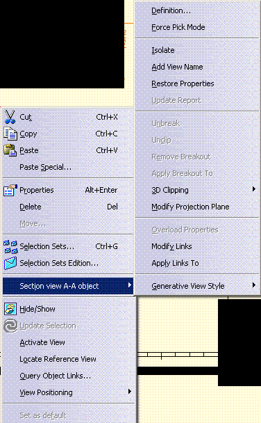

es gibt darüber hier schon viele Threads aber für mein Problem konnte ich trotz langer Suche keine Antwort finden. Nachdem ich in der Zeichnung einen Halbschnitt verzeugt habe und diesen bemaßt habe, habe ich die Schnittverlaufslinie gelöscht, da sie ja bei einem Halbschnitt nicht unbedingt erforderlich ist. Jetzt möchte ich aber den Schnitt leicht abändern (kein Halbschnitt mehr, sondern abgewinkelter Schnitt bei einem rotationssymmetrischem Bauteil). Wie blende ich denn jetzt die Schnittlinie wieder ein oder ändere sie? Oder geht das nicht und ich muss den Schnitt komplett neu erstellen und bemaßen?

wenn du RMT auf die Schnittansicht -> Objects -> Add Callout -> Referenzansicht auswählen müßte die Schnittlinie wieder zu sehn sein.

seltsam, wenn ich RMT auf den Schnitt mache, erscheint dort kein Menüpunkt "Objects". Ich habe den Schnitt mit "Offset Section View" erstellt. Benutze Catia V5.17

gemeint war der Eintrag im roten Rahmen.

bei mir erscheint dort "Section View A-A object" und im Untermenü finde ich keine Option "Add Callout". Ich hoffe der Dateianhang funktioniert...

dann tippe ich mal ganz stark darauf, dass es in der R17 dieses Feature nicht gibt. Hab leider kein R17 da um es nochmals zu prüfen. Somit bleibt dir nur mehr eine Neuerstellung des Schnittes übrig.

Schnittansicht mit Copy/Paste kopieren. Für die neue Ansicht wird der Schnittverlauf wieder erzeugt.
Alte Ansicht anschließend löschen.

Hatte ich probiert, es kam die Fehlermeldung "This can not be pasted.".

Was hattest du beim Einfügen selektiert?
Das Blatt im Baum?

Der Schnitt war noch aktiv - mit der Auswahl des Blattes konnte ich den kopierten Schnitt einfügen und die Schnittverlaufslinien waren wieder da. Vielen Dank an alle!
