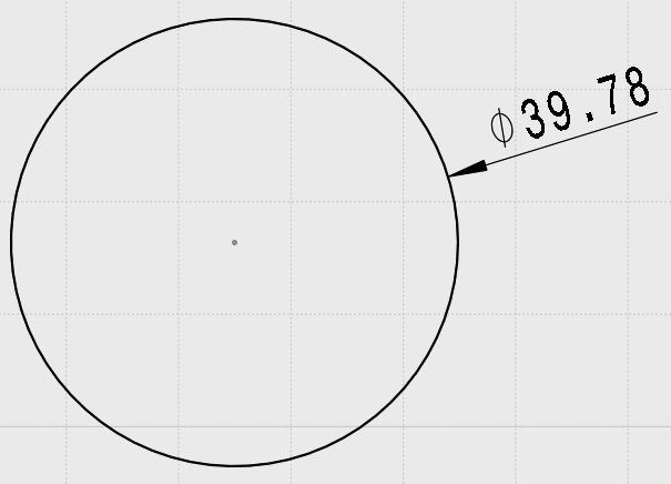

Ich soll ein Zahnrad bemaßen, darunter auch eine Detailzeichnung. Wie kann ich die Durchmesser nur halb darstellen? Also die Maßlinie soll nur teilweise (Pfeil und Teil der Maßlinie mit Maßzahl) zu sehen sein. Habe es mit den Funktionen bisher nicht hinbekommen!

Klappt nicht, weil die Maßlinie bestehen bleibt. Man kann sie um den Mittelpunkt des Kreisdurchmessers drehen. Lediglich die Maßhilfslinie verschwindet.

Servus,
meinst du so wie auf dem Bild?

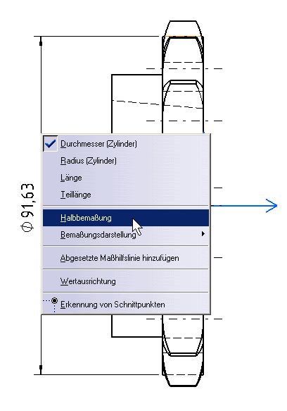

Bei mir funktioniert's während des Bemaßungsvorgangs: Die zu bemaßenden Elemente wählen, das Maß noch nicht positionieren, sondern RMT (rechte Maustaste) drücken; im Menü kann "Halbbemaßung" gewählt werden.

vor dem Absetzen des Maßes RMT und dann "1_Symbol" markieren, dann sieht es so aus wie bei Christian
