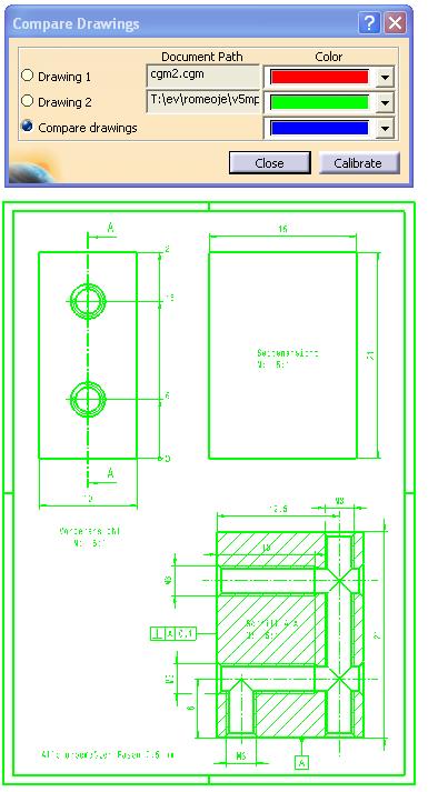

Hallo alle zusammen,
habe gerade versucht den Befehl Drawing Compare zu nutzen doch ohne Erfolg.
1. Drawing Compare selktiert
2. Aus dem Auswahlfenster zwei Zeichnungen ausgewählt
3. danach Ok gedrückt
und nun sehe ich nur eine Zeichnung die grün ist. Drawing 1 ist eine cgm Datei wie erwartet nach dem ich die Beiträge gelesen habe und die zweite Zeichnung zeigt ein Verweiß auf mein Laufwerk.
Das Problem ist, dass ich nur die zweite Zeichnung sehe. Habe versucht auch selber eine cgm Datei zu erstellen mit dem Befehl Save As. Das ist mir gelungen und diese Datei habe ich dann mit den Namen cgm1.cgm versehen. Doch beim laden sehe ich Compare Drawings Fenster wiederum cgm2.cgm.
Was mache ich falsch? Oder habe ich da irgendeine Einstellung zum visualisieren der cgm Datei übersehen???
Vielen Dank für die Hilfe

wenn man beide Zeichnungen zuerst als Bild speichert z.B. cgm, so kann in dem Viewer zuerst das eine cgm per File-Open geladen werden. Danach mit Compare Drawings das 2. dazuladen und dann werden die unterschiede visualisiert. Abgesehen, dass das ziemlich umständlich ist, funktioniert es ganz gut.
Frage: Kann man das auch automatisieren?? Ich habe es nicht geschafft das Vergleichsbild vernünftig herauszuschreiben...
