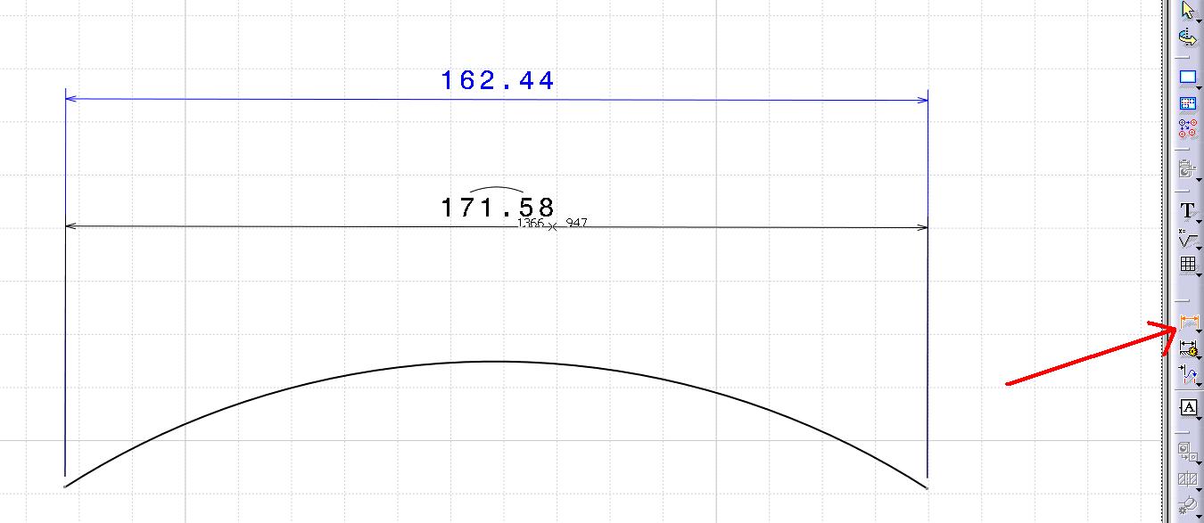

ich habe das Problem, dass ich die gestreckte Länge von einem Winkel brauche den ich in Part gezeichnet habe. Der Winkel soll gewalzt werden auf einen radius von 1600. An den Stirnkanten soll der Winkel dann im Anschluss abgeschrägt werden. Suche jetzt einen Weg das ganze sinnvol und übersichtlich auf Drawing abzuleiten. Hoffe jemand kann mir weiterhelfen?

Die neutrale Faser habe ich...würde gerne das Bogenmaß statt dem Winkel haben, das würde mir schon reichen nur leider finde ich dazu nicht dass passende tool...
Es gibt in der Toolbar Bemassung auch einen Punkt Bogenmasz (dazu mal die gesamte Toolbar komplett aufklappen, dann sollte es sich finden lassen). Ich habe leider gerade kein CATIA zur Hand, um das Icon herauszusuchen.

ein Icon für das Bogenmaß kenne ich nicht  , aber wenn man einen normales Längenmaß macht und einen Bogen selektiert, erzeugt CATIA ein Bogenmaß.

Hallo mörchen
Ist bei mir genauso, ich hab da bis jetzt immer über "Längen-/Abstandsbemaßung" gemacht, man muss einfach nur den Bogen anklicken und fertig.

erstellt am: 10. Mrz. 2010 10:40    Editieren oder löschen Sie diesen Beitrag!  <-- editieren / zitieren -->   Antwort mit Zitat in Fett Antwort mit kursivem Zitat    Unities abgeben: 1 Unity (wenig hilfreich, aber dennoch)2 Unities3 Unities4 Unities5 Unities6 Unities7 Unities8 Unities9 Unities10 Unities Nur für 040985 10 Unities + Antwort hilfreich
mhm hier nochmal das Bild

erstellt am: 10. Mrz. 2010 12:18    Editieren oder löschen Sie diesen Beitrag!  <-- editieren / zitieren -->   Antwort mit Zitat in Fett Antwort mit kursivem Zitat    Unities abgeben: 1 Unity (wenig hilfreich, aber dennoch)2 Unities3 Unities4 Unities5 Unities6 Unities7 Unities8 Unities9 Unities10 Unities
Besten Dank!
Finde es erst sehr positiv, dass sich doch Leute finden lassen die einem wirklich Helfen können!
Das Problem war das mir bei der Längenbemaßung statt dem Bogenmaß immer der Radius oder sonstwas angezeigt wurde. Die Lösung war ein einfacher rechtsklick auf diesen radius bevor ich das Maß entgültig entgültig festsetzte an der beliebigen Position..dort musste ein Häkchen bei Kurvenlänge gemacht werden. Im Prinzip ganz einfach doch wenn man nicht weiß wo man gucken muß sitzt man da stundenlang wie ein ochse vorm berg Danke euch nochmal!
