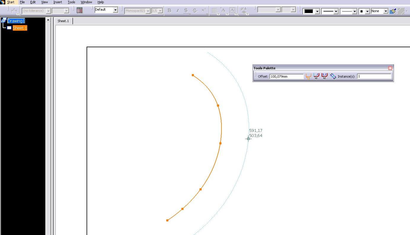

ich habe folgendes Problem im Drafting. Wenn ich in einer Ansicht ein Offset von einer Kontur machen möchte, erscheint eigentlich immer eine Leiste (Tools Palette), wo ich den Offset-Wert eingeben kann. In einer bestimmten Kundenprojektumgebung erscheint diese nicht. Allerdings nur auf meinem Rechner.
Gibt es hier eine Einstellung welche ich übersehen habe?

Settings zu bearbeiten hatte ich schon komplett durch, hat leider nix gebracht.
Dieses Problem besteht auch nur bei 2 bestimmten Projektumgebungen, welche (gleiche Release) auf anderen Rechnern jedoch einwandfrei funktionieren.
Diese Tool-Leiste mit der Möglichkeit zur Eingabe taucht nicht auf.
Weder im Drafting noch im Sketcher (Modeling).

erstmal DANKE für die vielen Antworten.
Leider stehe ich weiterhin vor diesem Problem.
Zu einigen Punkten:
Eine Neuinstallation möchte ich erstmal ausschließen, da dieses Problem bei 2 von 5 Projektumgebungen auftritt und auch nur bei 1 von 5 Rechnern. (Aber DANKE für den Vorschlag)!
Ich habe mal einen Screenshot von der "üblen" Leiste beigefügt welche auf einem Rechner und 2 Projektumgebungen nicht erscheint.

@mörchen: wenn die "Tools Palette" nicht mehr im sichtbaren Bereich auf dem Bildschirm ist, muss man das einfach mit "Restore Position" machen. hab ich grad selber ausprobiert.

Handelt es sich um die offizielle Drafting Umgebung? In Catia gibt es ja die Möglichkeit eigene Umgebungen zu definieren. Unter R16 wurde bei selbst definierten Umgebungen die Tools Palette nicht angezeigt. das Problem sollte jedoch in R18 behoben sein.
