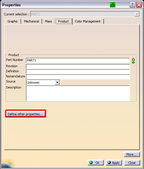

ich kenn mich jetzt war nicht mit der erweiterten Stückliste aus, aber vielleicht hilft dir meine Überlegung weiter.
Du kannst ja über Properties -> Product -> Define ohter propterties weitere Felder erzeugen/deklarieren (siehe Bild). Diese kannst du nach Lust und Laune erstellen und ausfüllen. Ich weiß jetzt nur nicht ob du diese Felder mit in deine Stückliste aufnehmen kannst.

Die Option "Define ohter propterties" kenne ich.
Damit lassen sich auch unbegrenzt viele neue Eigenschaften erstellen.
Für die normale Stücklistenerstellung funktionieren diese wunderbar.
Aber für die "erweiterte Stückliste" habe ich genau 11 Felder die ich gebrauchen kann. Darunter sind 2 Felder von mir bereits verbraucht, 6 Felder werden vom System automatisch benutzt. So bleiben noch 3 Felder übrig, ich brauche aber 4 Felder.
Da liegt der Hacken.
