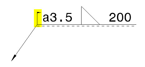

Hallo zusammen
Kennt jemand eine Möglichkeit die Fahne "Feldschweissen" (gelbe Markierung) zu vergrössern?
Ich habe unter Tools -> Standards leider keine Möglichkeit gefunden.
Gruss johang

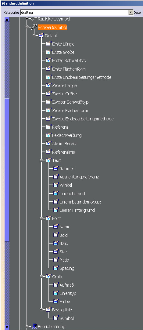

Hallo Johang,
mit den normalen Mitteln kommst Du da nicht weiter.
Du musst das Drafting.xml File editieren. Damit werden div. Grundeinstellungen gesteuert.
A) Du bearbeitest das ganze direkt im XML Format, das ist etwas kryptisch.
oder
B) Startest CATIA im Admin Modus, damit Du unter Tools / Standards / Drawing / <deine-Auswahl>.xml  den Standard editieren kannst. (siehe Bild) hier kannst Du über Auswahltabellen das Erscheinungsbild der CATIA bearbeiten.
Markus

Hallo Markus
Danke für deine Antwort. Leider habe ich unter Standards die gewünschte Einstellmöglichkeit nicht gefunden.
Gruss Jonathan

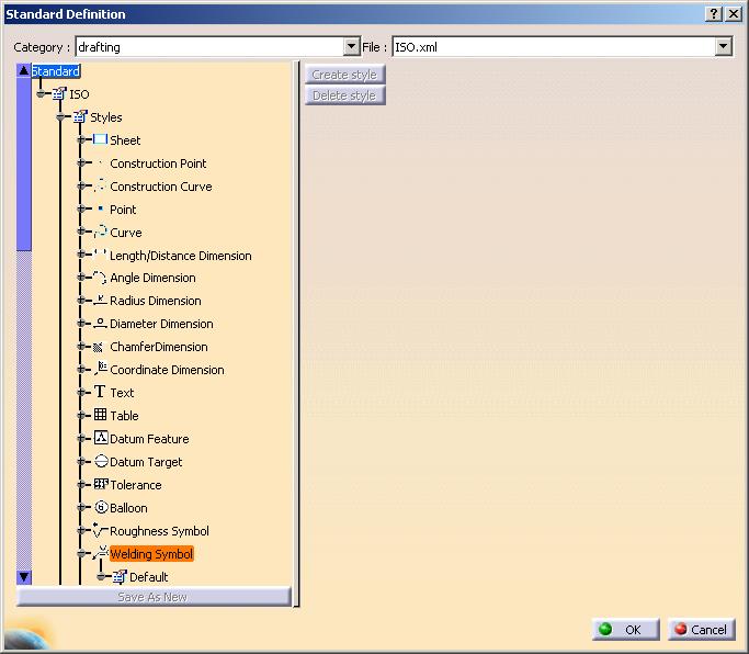

Hallo Jonathan,
genau so wie Markus es beschrieben hat. Wo gibt es denn das Problem? Die XML-Datei heisst bei Dir vielleicht nicht "ISO.XML"... auf jeden Fall unter "Styles" findest Du die Änderungsmöchlichkeiten für das Schweisssymbol. Hoffe, das Ändern beteitet nicht die Probleme.

Hallo zusammen
Das Problem ist wie im ersten Beitrag beschrieben, das ich unter Tools -> Standards -> drawing -> ISO.xml keine Attribut finde wo die grösse der Fahne "Feldschweissen" (gelbe Markierung) steuert. Ich habe auch die ISO.xml nach einer Neuinstallation untersucht und habe das Attribut leider nicht gefunden.
