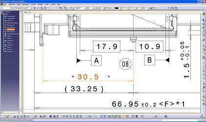

ich habe ein Drafting gemacht und wollte nun als Änderung in eine Ansicht noch eine Toleranz einbringen, doch das Maß nimmt die toleranz von ±0,2 nicht an, sondern macht eine Toleranz von ±0, die dann in den Eigenschaften sichtbar ist!
In der Ansicht befinden sich noch andere Maße mit einer Toleranz.
Weiß Jemand Rat?
Lieben Gruß Ina

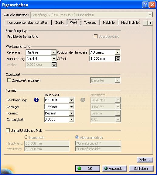

Ja.
Du hast mit ziemlicher Wahrscheinlichkeit die Genauigkeit des Maßes auf 1 gestellt. Das wirkt sich auch auf die Toleranz aus, die entsprechend gerundet wird. Also mußt du die Genauigkeit entsprechend einstellen.

damit habe ich auch erst gerechnet, aber das ist es nicht, meine Genauigkeit steht momentan auf 0.00010. somit ist es das leider nicht

erstellt am: 01. Mrz. 2010 17:04    Editieren oder löschen Sie diesen Beitrag!  <-- editieren / zitieren -->   Antwort mit Zitat in Fett Antwort mit kursivem Zitat    Unities abgeben: 1 Unity (wenig hilfreich, aber dennoch)2 Unities3 Unities4 Unities5 Unities6 Unities7 Unities8 Unities9 Unities10 Unities
Ich habe mal ein Bild hinzugefügt und da sieht mana uch den Toleranzbereich und auch das sich hinter dem Maß was befindet, aber was? und warum ändert er meine Toleranz immer wieder auf ±0

Häää?
Kannst du mal einen Screenshot der Properties des Maßes hochladen, auf dem die Genauigkeit zu sehen ist?

erstellt am: 01. Mrz. 2010 17:29    Editieren oder löschen Sie diesen Beitrag!  <-- editieren / zitieren -->   Antwort mit Zitat in Fett Antwort mit kursivem Zitat
Bei Euch ist der Dezimalpunkt als Trennzeichen eingestellt?
Hast du die Toleranz auch mit Dezimalpunkt eingegeben?

Öhm ne, ich habe es mit Komma einggeben.
Oh super danke, jetzt funktioniert es. Normalerweise ist das bei uns auch nciht so, da knnen wir das Komma benutzen, aber manchmal stellt sich das einfach um. Da wäre ich glaube ich jetzt nicht drauf gekommen!
Super danke
erstellt am: 01. Mrz. 2010 17:34    Editieren oder löschen Sie diesen Beitrag!  <-- editieren / zitieren -->   Antwort mit Zitat in Fett Antwort mit kursivem Zitat
Ich hab es einfach ausprobiert. Allerdings andersherum.
