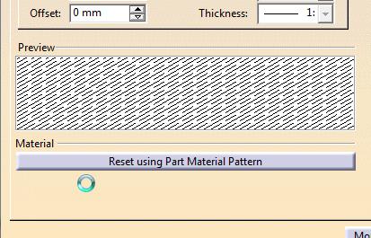

ich habe mal wieder ein kleines Problemchen...für Euch hier sicherlich nur eine Kleinigkeit ;-).
Ich habe einen Materialkatalog erzeugt. In diesem habe ich im Reiter drafting Schraffuren festgelegt. Ich bin davon ausgegangen das diese Schraffur auch in der zeichnung im schnitt dieses Bauteils angezeigt wird. Das macht V5 bei mir leider nicht. Kann man das in den tools options einstellen? Wenn ja wie und wo?
Danke für Eure Hilfe !!!

ich habe es gerade mal selbst getestet und muss sagen, das funktioniert wunderbar bei mir.
Hast du auch wirklich das Material dem Body im 3D zugeordnet?
Ansonsten weiß ich auch nicht, wieso es bei dir nicht geht
MfG Martin

Das gibts doch nicht... ich habe das Material dem Part body zugeordnet. nicht dem Body wo die geometrie erstellt wurde. Allerdings habe ich den Body mit geometrie mit einem ADD in den Part Body verknüpft. wenn ich die Materialzuordnung  in den Body mache und nicht in den Part Body funst es....Müsste aber doch auch funktionieren wenn das material im part body ist oder nicht ????

Hmm, sollte auch bei einer Materialdefinition auf den PartBody funktionieren, wäre ja auch der richtige Weg. Also, wie gesagt bei mir tut es.

Wenns immer noch nicht klappt, mach mal einen Doppelklick auf die "falsche" Schraffur. Siehst du dort auch diese Einstellmöglichkeit? Drück dann mal auf den Schalter, ob sich was ändert...
gruß, Tom
