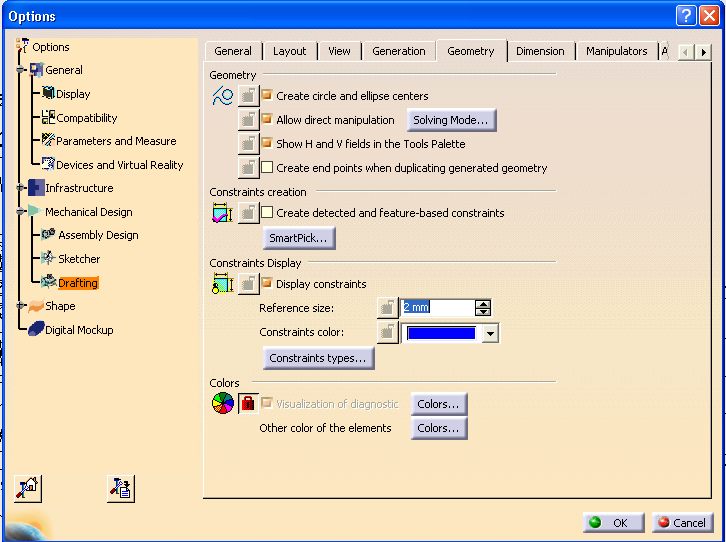

Frage 1:
Das wurde anscheinedn in den ReferenceSettings so eingestellt (deaktiviert). Mit der Option wird verhindert, das man im 2D unabsichtlich Geometrie verschiebt.
Du kannst versuchen, ob Du das wieder aktiveren kannst,unter:
TOOLS /OPTIONEN / INFRASTRUKTUR / DRAFTING / GEOMETRIE
-> Direkte MAnipulation zulassen

In meiner alte Arbeitsstelle, war es möglich, die endpunkte der Linie zu ziehen. Also war es möglich die Linie einfach zu kurzen oder verlängern. Hier mit diesem Catia geht es gar nicht. Die Punkte bleiben stehen. Egal ob die Linie oder die Punkte fixiert sind oder nicht.
Drafting/Geometry/Allow direct manipulation
