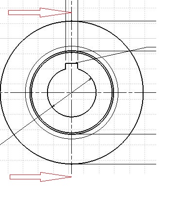

Hallo, leider konnte mir keine der älteren Beiträge helfen....
unzwar möchte ich Schnittsverlaufpfeile zeichnen, aber wie?
Hab ne Scheibe und senkrecht hab ich den Schnitt gemacht. Wie krieg ich das jetzt mit den Pfeilen mit den "A"s hin????

Normalerweise werden die Callouts automatisch ein gezeichnet. Auch mit den Standardeinstellungen.
Hast du im Admin-Mode irgendetwas an den Standards verändert?
Ansonsten schau mal in das Kontektmenü zu Ansicht. Dort gibt es einen Menüpunkt Apply Callout to. Damit kannst du den Callout wieder hinzufügen.

also wenn du gerade erst mit CATIA angefangen hast gehe ich jetzt mal davon aus das du nicht im Admin Modus irgendwelche Einstellungen geändert hast oder die Standards irgendwie angepasst hat. Da CATIA aber wie Roland schon sagte in der Grundkonfig IMMER die Callouts (so nennt man die Schnittpfeile) einzeichnet gehe ich davon aus das du sie gelöscht hast.
Um die Pfeile jetzt wieder an den richtigen Platz zu bekommen, klickst du auf den Ansichtsrahmen der Section View (also das blaue Teil) mit einem Rechtsklick -> Section view ?-? object -> Kontextmenü und wählst dann den Punkt "Add Callout". Jetzt klickst du auf die Ansicht in der die Pfeile erscheinen sollen und fertig

Ich hab mal ein Bild hinzugefügt, so wie ich mir das vorgestellt hab.
Hab wahrscheinlich was falsch gemacht, das was mir Daniel erklärt hatte funktioniert nicht...
Gibt es eine Möglichkeit diese Pfeile irgendwie hinzuschummeln??

du hast aber schon eine ganz normale Schnittansicht mit der Funktion "SectionView" erzeugt oder? Oder willst du nur die Pfeile haben ohne Ansicht? Dann heißt es selber basteln.

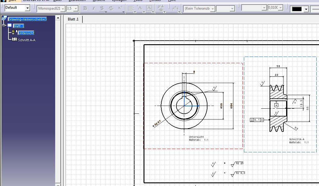

also, der Vorgang war: partdesign->drafting->dann konnte man auswählen wieviele ansichten->die rausgelöscht die ich nicht brauche, dann mit "abgesetzter schnitt" geschnitten (Symbol:links und rechts gestreift und ne mittellinie....

ich schätze mal, dass du beim Löschen der Ansicht auch die Schnittlinie ausgewählt hast. Die Vorgehensweise, dass du deine Schnittlinie und die dazugehörigen Pfeile wieder bekommst hat ja Daniel schon beschrieben.

am besten stellst du mal einen Screenshot von deinem Strukturbaum ein. Hast du das "Add Callout" auch auf die Ansicht angewendet die geschnitten wurde. Also nicht auf die Hauptansicht sonder auf die "Section View ?-?"? Wenn du die Ansichten isoliert hast (deswegen die Sache mit dem Screenshot) dann geht es natürlich NICHT!

DAnke für eure Antworten, hab nochmal n Screenshot eingefügt..... es will nicht klappen. wahrscheinlich hab ich den schnitt bei einer anderen ansicht gemacht, die ich gelöscht habe,!??! ich habe keine ahnung....
und irgendwie so pfeile hinzaubern geht nicht?

Selbst wenn du die Ansicht gelöscht hast kannst du die Pfeile in jeder Ansicht "erstellen lassen" die 90° zur Seite des Schnittes geklappt ist. Und so wie ich das aus deinem Screenshot sehe ist das bei der Fall.
@Christian: Wenn die Auswahl durch CATIA gesperrt ist kann es IMHO auch keine Fehlermeldung geben.
@coolfire: Betseht die Möglichkeit die Zeichnung mal hier als *.CATDrawing reinzustellen. OHNE Rahmen etc. nur die beiden Ansichten
