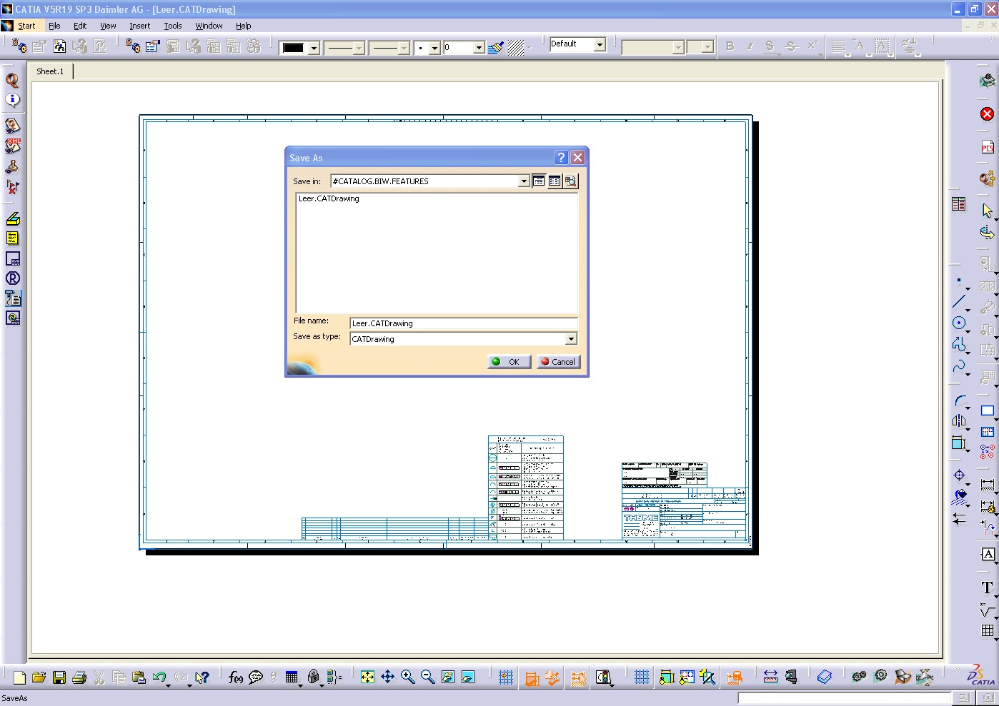

ich erstelle gerade eine Zeichnung in der Daimlerumgebung und möchte diese speichern. Jedoch kann ich beim Speichern nicht mein lokales Netzwerk auswählen.
Wie kann ich jetzt die Zeichnung auf meinem Laufwerk speichern?

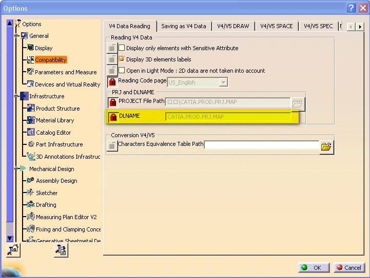

nein das ist eine Einstellung zum Import von v4 Daten. Roland meint diese Einstellung...
"Folder" müssen zumindest auf "Allowed" stehen um in einen nicht DL-Ordner zu speichern!
MFG Daniel

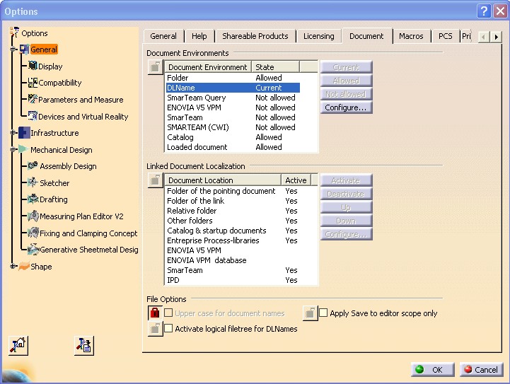

Bei mir sieht die Einstellung so aus.
Folder - Allowed
DLName - Current (not allowed nicht möglich)

DL-Names sind logische Verzeichnisnamen. Die gab es zwar in V3 bereits (vernutlich auch noch früher), haben aber nichts mit V4-Import zu tun. Du kannst sie als Link zu einem Verzeichnis verstehen.
Beim Arbeiten mit DL-Names sehen die Dateien das logische Verzeichnis, nicht das physische.
Bei dir steht DL-Names auf current. Das heißt CATIA sucht erstmal da.

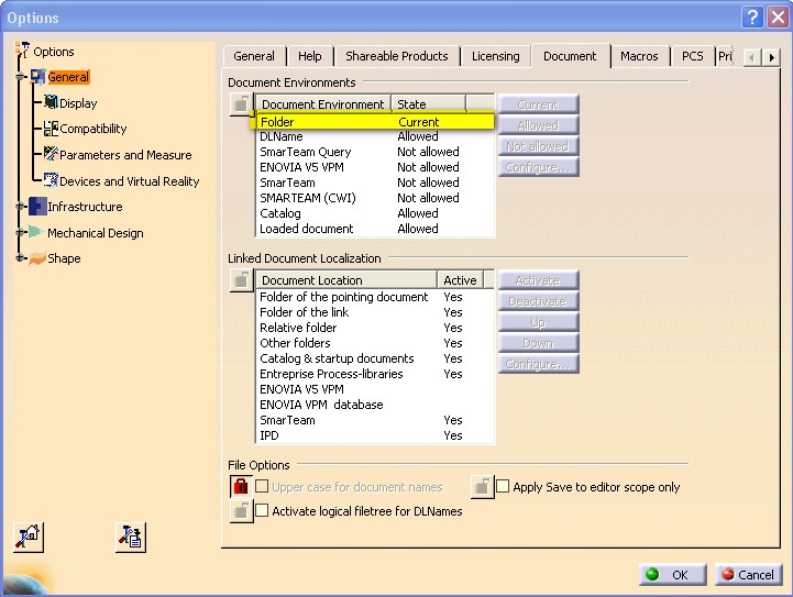

Um ins physische laufwwerk zu speichern mußt du Folder auswählen, dann auf den Schalter current gehen...

Vielen Dank für den Hinweis!
Habe jetzt Folder auf Current umgestellt und jetzt kann ich endlich die Zeichnung abspeichern.
