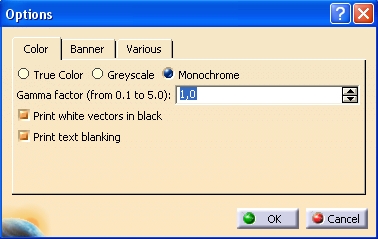

ich versuche beim Drafting das TExtfeld so zu füllen, das er die Geometrie dahinter nicht anzeigt. Das funktioniert auch gut über "Properties/Blank Background: Area Fill and Geometry"
Beim Ausdrucken allerdings die die Geometrie dann wieder da, egal ob PDf oder "richtiger" Drucker.
Woran liegt das und was könnte ich tun?
Da es sich um viele Textfelder handel möcht ich nicht jedesmal extra einen gefüllten Rahmen malen müssen.
THX!

geh auf die options im Print-Fenster und aktiviere "Print text blanking".
MfG Martin

Super!
Hat funktioniert!
