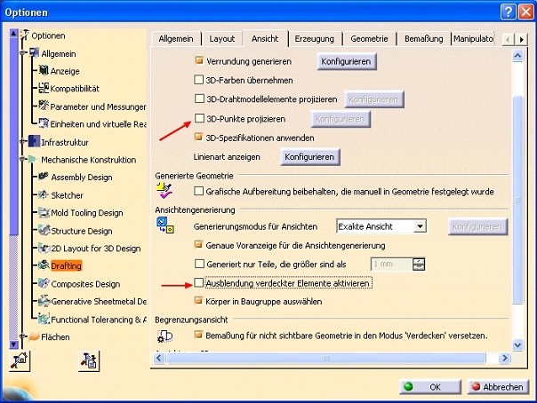

wir haben folgendes Problem. Wir können über die Properties der Views die 3D Punkte nicht mehr ein- bzw. ausblenden. Das Feld ist hellgrau hinterlegt und nicht selektierbar. Wir vermuten, dass das Problem mit HOTFix 37 aufgetreten ist. Hat jemand einen Tipp, ob es einen Schalter unter Tools+Options gibt oder liegt das Problem an der Drawing XML-Datei?

Hallo Jean,
das war bei uns genauso. Abhilfe:
Wenn die Option „3D-Punkte projizieren“ nicht editierbar ist, liegt es an der Option „Ausblendung verdeckter Elemente aktivieren“ (Siehe Screenshot). Diese Option muss inaktiviert werden.

Hallo Mörchen,
vielen Dank für die schnelle Hilfe.
Leider wirkt der Schalter nur bei neu erstellten Ansichten. aber da müssen wir dann wohl durch!
