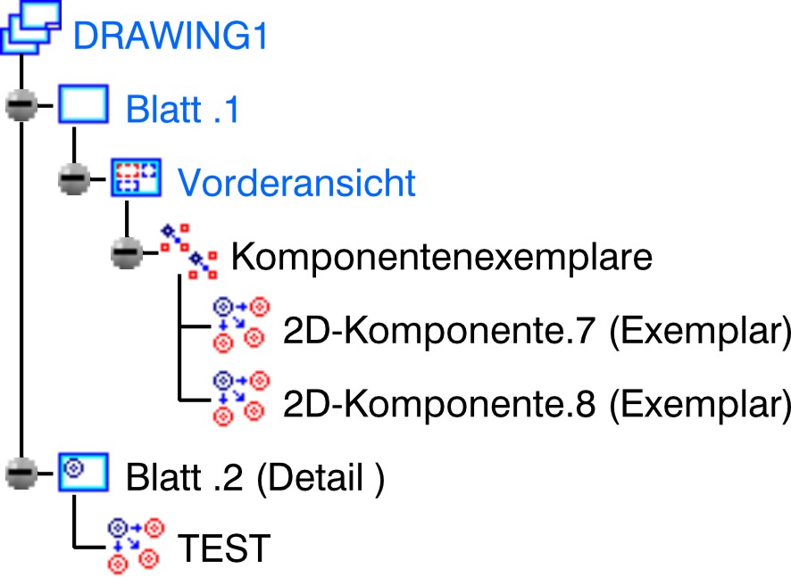

Man kann ja die 2D-Komponenten unter den Ansichten anzeigen lassen.
(Tools / Optionen / Mechanische Konstruktion / Drafting / Allgemein / Strukturbaum :"Komponenten unter Ansichten anzeigen")
Bei mir wird dann „2D-Komponente.1 ….2 ….3 usw.“ ungezeigt. (Siehe Bild)
Ich würde aber in meinem Bsp. "TEST.1" erwarten.
Kann man das einstellen?
Gruß Martin

Ich kenne keinen Schalter, der das gewünschte Verhalten zeigt. Du kannst aber deine Erwartung wiederfinden wenn du mit der rechten Maustaste darauf die Eigenschaften holst und im Tab Komponenteneigenschaften den Komponentennamen ansiehst. Leider ändert das nichts an der Baumansicht.
