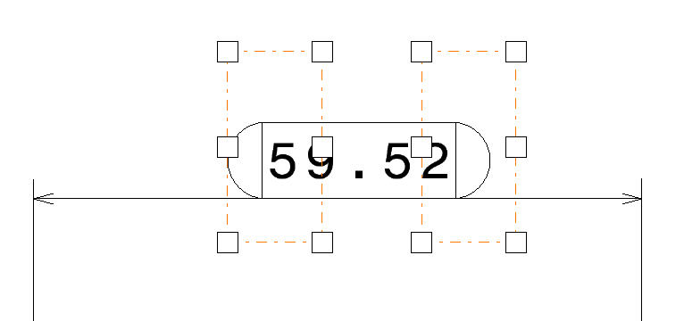

ich muss in R19 irgendwie Prüfmaße auf die Zeichnung bringen. Das einfache Symbol (Oblong) ist kein Thema... Nur irgendwie muss ich auch die beiden anderen darstellen können.
Wie kann ich die so erstellen, dass die senkrechten Linien (siehe Anhang) beim Verschieben der Bemaßung mit"wandern"??
Vielen dank schon mal für eure Hilfe

Sorry, die habe ich noch nie gesehen.
Für mich siehtr es danach aus, daß du in den Zeichnungsstandards wühlen müßtest und nachschauen, ob sich sowas einbauen läßt.

Hallo Sabine,
eine (zugegeben leider etwas umständliche) Lösong hätte ich:
Zwei Texte "|" (Schriftart SSS1) entsprechend positioniern und eine Positionsverknüpfung zum Maß erzeugen.

Hallo Bertel,
vielen Dank! Ich werd's ausprobieren!
