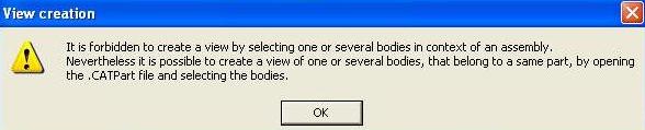

bei mir funktioniert das Leider nicht,
schau dir Bitte die Infomeldung im Anhang an.
Danke in voraus

Servus,
ich bekomm die gleiche Meldung wenn ich einen Körper innerhalb des Products auswähle. Mein Vorschlag wäre alle anderen Teil auszublenden und dann die Ansicht zu erstellen. Danach die Ansicht sperren und alle benötigten Bauteile wieder einblenden.
