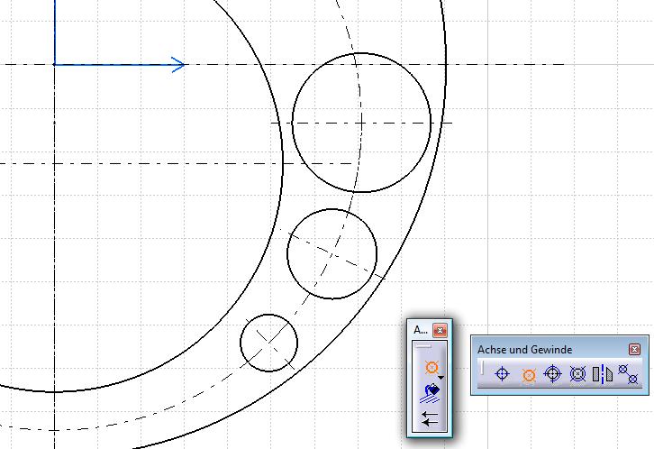

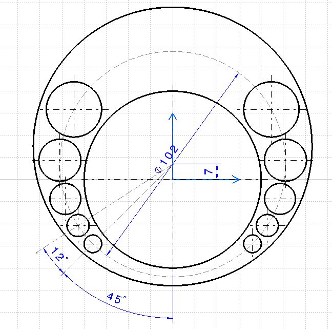

ich habe ein rundes Bauteil bei dem die Mittelpunkte mehrere Bohrungen auf einem Hilfskreis liegen. Nun möchte ich diese Bohrungen bemaßen. Dabei wollte ich den Durchmesser des Hilfskreises angeben und die Winkel der Bohrmittelpunkte in Bezug zur Mittelline des Bauteils. Leider richtet mir Catia die Mittellinen der Bohrungen nicht auf den Mittelpunkt des Hilfskreises aus, sonst könnte ich ich den Winkel zwischen den Mittellinen bemaßen. So wie es jetzt ist müsste ich mir wühsam und unötig weitere Hilfslinen in die Zeichnung einfügen was ich nciht möchte.

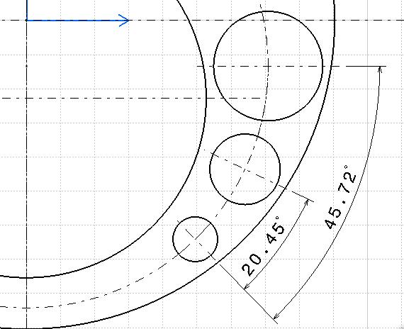

Anbei ein Bild von der Zeichnung wie sie etwa aussieht. Links unten im Bild sieht man wie ich die Bemaßung gerne bewerkstelligen würde nur das ich anstatt der Hilfslinen die ich eingezeignet habe die Maße an einer der Mittellinen der Bohrung an tragen möchte.
Kann man in Catia die Mittellinen von Bohrungen so ausrichten das eine dieser auf den Mittelpunkt eines Kreises deuten.
(Verwendete Version V5R19)

Fangen wir mit Teil b) deiner Frage an: Ja, das geht, benutze dafür die Funktion "Mittellinie mit Referenz" (Zuerst den Kreis, dann den Hilfskreis auswählen)
Dann klappt auch Teil a) deiner Frage mit der normalen Winkelbemaßungsfunktion.

Vielen Dank für die schnelle Antwort.
Habe die Funktion jetzt gefunden und klappt alles prima.
