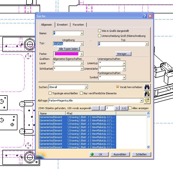

mich stört die ganze Zeit schon daß ich im Drafting nur 100 Linien automatisch auwählen kann.
Wenn ich alle verdeckten Linien auswähle um sie farbig da zu stellen und ich dabei auf die Suchfunktion gehe bekomme ich zwar gesagt es sind 1540 Objekte (in meinem aktuellen Fall) gefunden worden aber es werden nur 100 vorab ausgewählt. Die restlichen Linien muß ich dann "von Hand" auswählen.
Gibt es irgendeine Einstellung um alle Linien von vorn herein auswählen zu lassen (nicht nur die 100)?

Hallo m.kaiser,
das kannst du in den Tools/Options einstellen.
Unter: General/Search den Schiebregler für Maximum displayed Results einfach ein bisschen nach rechts schieben. Maximum ist 5000.
Gruß Michael B.

Kleiner Nachtrag.
Ich habe den Regler bei mir auf 0 stehen. Dadurch werden immer alle gefundenen Objekte selektiert.
Gruß Michael B.

Na wenn das so ist dann werd ich das auch mal versuchen
Hab meinen Regler auf 5000 stehen was eigentlich reichen sollte.
Aber man weiß ja nie.
Besten Dank für die schnelle Hilfe
