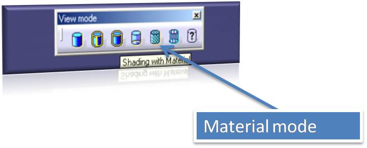

Guten Tag, zusammen!
Was muss ich einstellen, um wie im Beispielbild meine 2D-Zeichnungen im 3D-Arbeitsbereich sehen zu können.
Im voraus vielen Dank für Eure Hilfe.

du musst den material mode aktivieren. Ist auf der Symbolleiste "View mode". Ich denke die Bilder wurden erzeugt in dem du den drei Flächen ein Material zugewiesen hast. Dieses Material wird eben nur im material mode angezeigt
MFG Daniel

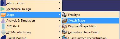

Hallo zusammen.
Ich muss Daniel da leider widersprechen: Klar geht das so, wie du beschrieben hast, aber hier wird es sich aller wahrscheinlichkeit nach um die Workbench "Sketch Tracer" handeln.
Somit handelt es sich auch nicht um die technische Zeichnung (Die könntest du nämlich nicht direkt darstellen) sondern um ein .bmp oder .jpg, welches über die gerade genannte Workbench angezeigt wird, um das/die Teil/e zu konstruieren. Also sind die Bilder am ANFANG des Konstruktionsprozesses, und nicht am Ende, wie dies bei CadDrawings der Fall wäre.

Hi Arno.
Dann scheinst du die Workbench START--MECHANICAL DESIGN--2D LAYOUT FOR 3D DESIGN gesehen zu haben.
Da du Deine Systeminfo nicht ausgefüllt hast, kann ich Dir leider nicht sagen, ob Du das hast, da es noch nicht lange in CATIA enthalten ist.
gruß, Tom

Super, habe ich! Werde ich morgen einmal ausprobieren.
VIELEN DANK!
