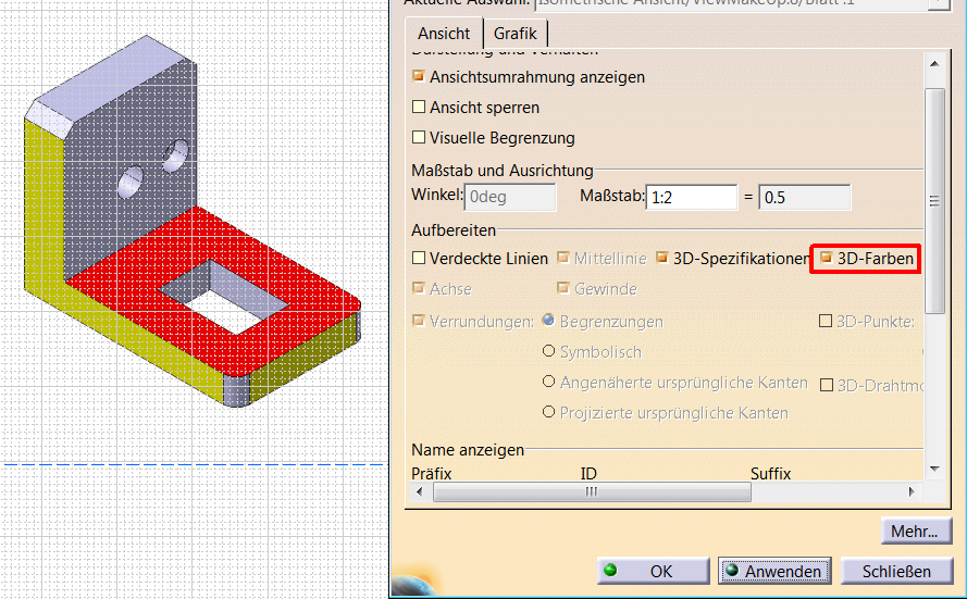

Hallo ich hoffe einer kann mir bitte weiterhelfen.
Ich habe ein Produkt erstellt und mit Materialien hinterlegt. Nun sollte ich in der Drawing Anschichten erzeugen die die Materialien farbig widergeben. Leider find ich nicht heraus wie das geht. Hat einer eine Idee?

Schau mal in die Eigenschaften (Properties) der Ansicht.
Dort im Register Ansicht ganz nach unten scrollen. Ich hab grad kein CATIA laufen, aber ich mein, es heißt dort "genaue Ansicht" oder so ähnlich. HIer kannst Du auf schattierte Ansicht umstellen.
Oder Du kannst die 3D-Farben übernehmen (gleiches Eigenschaftenfenster) und den Teilen im Produkt Farben je nach Material zuweisen.

Du musst in den Eigenschaften einen Haken setzen bei"3d-Farben"

damit dir das Bauteil nicht in allen Graustufen angezeigt wird musst du unter den Eigenschaften der Ansicht den Punkt "3D Farben" auswählen. Somit wird deine Ansicht schön bunt (siehe Bild).
Du kannst auf 2 Arten Farben von Bauteilen definieren:
1. Möglichkeit: du definierst im Part Design die Farbe deines Bauteils
2. Möglichkeit: du kannst im Product auch den Einzelteilen Farben zuweisen.
Vorsicht: Die Farbzuweisung im Product hat gegenüber der Farbe im Partdesign vorrang. d.h. im Partdesign hat das Bauteil die Farbe gelb. Nun veränderst du die Farbe vom Gelben Teil im Product auf rot. Rot bleibt wegen dem Vorrang vom Product.

hast du bei "View generation mode" auf "RASTER" umgestellt und dann bei Options -> Mode -> Shading ausgewählt. Erst muss du nämlich die View Shaden

Juhuuuu es wird bunt.
Es hat ein den Part Eigenschaften gelegen. Ich hab nur ein Material zugewiesen gehabt. Aber wenn ich in den Eigenschaften des Parts eine Farbe zu weise, dann zeigt es das tatächlich in der View an.!!

Ich habe 3D Farben aktiviert ( einmal im Drafting-Menu selber, als auch bei den Eigenschaften der Zeichnung ) und Alles, wie hier in den Beiträgen bereits beschrieben probiert.
Es werden in meiner Zeichnung aber NUR die Linien entsprechend der Farbe des Parts eingefärbt.
Ich bräuchte für eine isometrische Ansicht aber auch eine Einfärbung der Flächen....
Wenn ich auf z.B. Vorderansicht gehe, wird es auch farbig dargestellt, sobald ich dann ( über den Punkt-Buttom bestätige ), werden nur noch die Linien angezeigt.

Hatte tatsächlich vergessen den Modus zu ändern  !!
Hätte ich sonst noch Stunden gebraucht, bis mir das aufgefallen wäre...
Jetzt klappts auch!!
