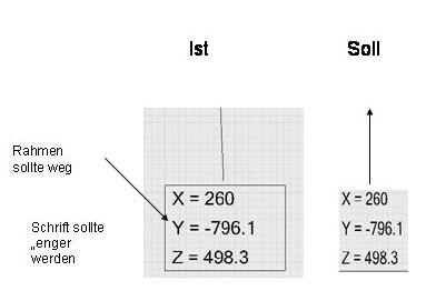

Hallo Leute,
ich habe auf einer Übersichtszeichnung über die Koordinatenbemaßung meine Referenzpunkte bemaßt.Anhand der großen Anzahl von Punkten wird das nun leider etwas übersichtlich, da die Schriftart zu groß ist.
Gibt es nirgens einen Trick die eingestellte Schriftart zu ändern (Textbreite) und den Rahmen um die Bemaßung zu löschen ?
Adminrechte etc. sind vorhanden.
V5/R19
Danke im voraus für die vielen Tipps ;-)

les dir die Frage nochmal durch  die ist ziemlich konfus bzw. ist mir nicht klar, was genau du vorhast (willst du löschen oder alles kleiner machen?  )...
Mach am besten mal nen Screenshot.

Hallo Rick,
so.. nun noch ein kleines Bild.
Ich hoffe, mein Problem wird nun etwas deutlicher.
Auf der linken Seite, wie es momentan aussieht.. Rechts wie ich es gerne hätte.
Der Rahmen ist rechts weg und auch die Schriftart ist enger.

ich habe leider auch nichts gefunden (auch nicht in R18 und R19), es fehlt im Standard einfach das Untermenü Text für die Koordinatenbemaßung.
So bleibt wohl nur Handarbeit.
Leider

in den Standard-Einstellungen habe ich die Koordinatenbemaßung schon gefunden, aber leider keine Möglichkeit den Rahmen zu deaktivieren..
