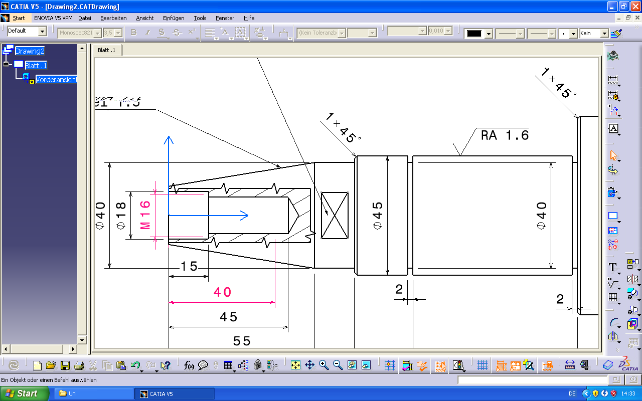

ich bin etwas neu in der CATIA Szene. Mein Problem ist, ich hab einen Drehteil, den ich bemaßen möchte. Auf dem Drehteil gibt es zwei Bohrungen, eine mit Gewinde eine ohne. Sobald ich die zweite Bohrung freischneide, dann verschwindet das Gewinde bei der ersten Bohrung. Könntet ihr mir diesbezüglich vielleicht helfen?

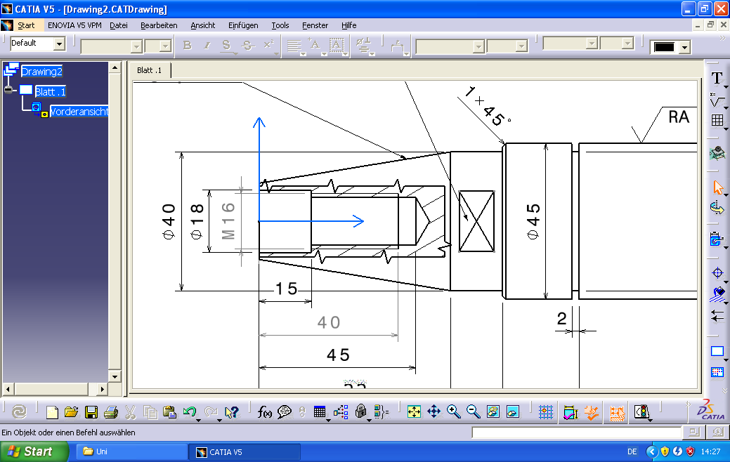

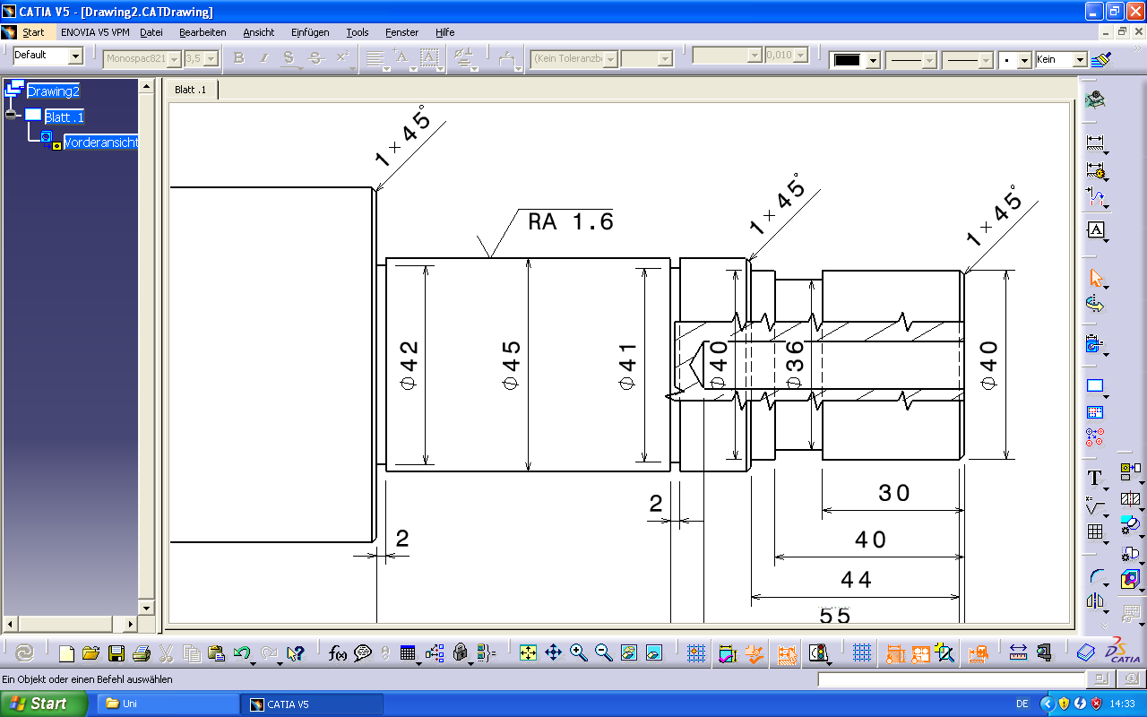

ich habe gerade drei Screenshots upgeloadet. Im ersten sieht man Bohrung 1 mit Gewinde und grauer Gewindebemaßung, im zweiten habe ich dann die zweite Bohrung aufgeschnitten und im dritten sieht man dann dass bei der Bohrung 1 das Gewinde verschwunden ist und die Bemaßung lila geworden ist.

Das die Maße nach dem Aktualisieren rot werden ist klar, da sie vorher Grau waren und dies auf den Status "Nicht assoziative Bemaßung (in 3D)" hin deutet. Warum allerdings das Gewinde selbst verschwindet, darüber kann ich im Moment nur Vermutungen anstellen. Prüfe als aller erstes mal über rechte Maustaste auf die View > Eigenschaften > Profilkarte "Ansicht" Abschnitt "Aufbereiten" welche Haken gesetzt sind.(Gewinde?) Als nächstes fällt mir auf, dass die Screenshots unterschiedliche Auflösungen aufweisen und dies dafür spricht, dass diese auf unterschiedlichen Rechnern "geschossen" wurden. Hierbei kommen auch unterschiedliche Settings zum Tragen, die natürlich eine Auswirkung haben können. z.B. unter Tools > options > Drafting > Administration bewirkt die Einstellung "prevent generative Viewstyle", wenn diese aktiv ist, dass die Standards für Ansichten deaktiviert sind und man unter der Profilkarte "View" (Tools>Options>Drafting) im oberen Bereich die Einstellung frei definieren kann.

Ich würde es mal mit den "Technologischen Ergebnissen" versuchen: ins Part wechseln -> RMT auf Hauptkörper -> Objekt -> Technologische Ergebnisse erzeugen

Danke, das hat geholfen!
