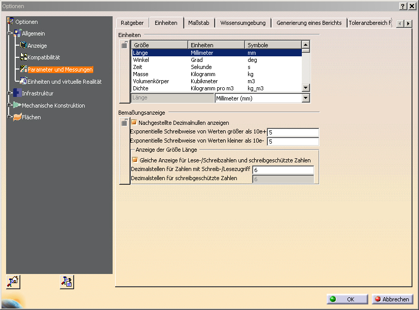

muss eine Tabell für Punktkoordianten erzeugen, ist auch kein Probelm aber,
bräuchte bei den Werten in der Tabelle drei Stellen hinter dem Komma und nicht nur zwei?
Weiß jemand wo und wie ich das umstellen kann, leider hab ich ein wenig Zeitdruck um lange in den Standards oder Optionen rumsuchen zu können!
Für eine schnelle Antwort wäre ich euch sehr dankbar

Vielleicht in der entsprechend Symbolleitse die Genauigkeit auf "0,001" stellen?

Kann leider keine Genauigkeit eingeben, während der Tabellenerzeugung ist das "Ganauigkeitsfeld" ausgegraut.
Und davor und danach ist es auf 0,001 eingestellt

Bei mir geht es so (vor dem "absetzten" der Tabelle). Dann ist es wohl in den Standards gesperrt

Tools->Optionen->Parameter und Messungen->Einheiten->Bemassungsanzeige hochsetzen.
Sollte funktionieren.
Zum Beenden OK anklicken!

PS: Datei neu laden bzw. Aktualisierung erzwingen, sonst sieht man es nicht

Leider funktioniert es nicht.
Alle normalen Bemaßungen werden mit einer Genauigkeit von 0,001 dargestellt, was auch so sein soll.
Wenn ich nun eine Tabelle mit Punktkoordianten erzeugen will springt die Genauigkeitsauswahl in der Symbolleiste von 0,001 auf 0,01, ist aber leider ausgegraut, so dass ich das nicht ändern kann.
Die Änderung in den Optionen hilft leider auch nichts!
Weiß jemand wo ich das in den Standards ändern kann?!
