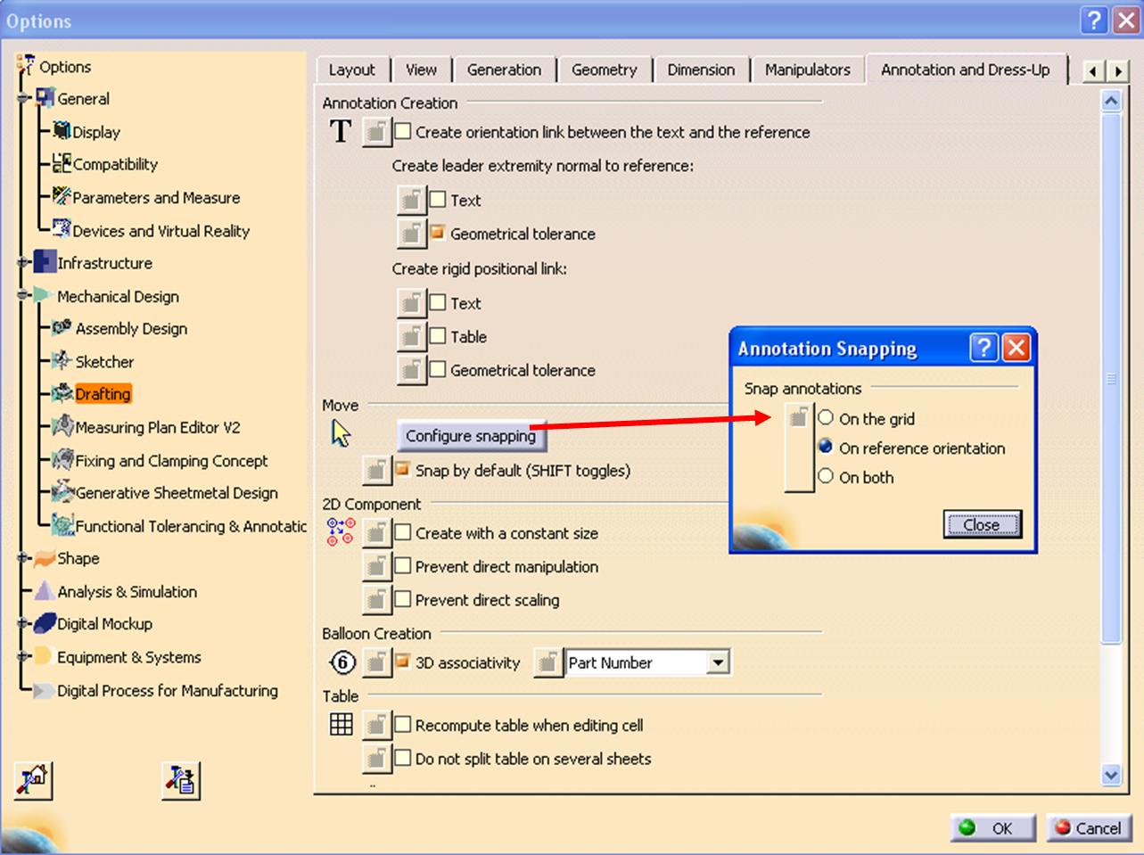

Hallo, ich habe folgendes Problem:
Ich muss in der Zeichnungsableitung ein Buchstabe tiefstellen. Zum Beispiel, wie auf folgendem Bild
Allerdings weiß ich nicht wie das funktionieren soll.
Am besten wäre natürlich, man könnte das direkt so schreiben.
Alternativ habe ich mir überlegt, man könnte ja auch einfach 2 Schriftfelder machen und die dann beide so positionieren, dass es passt. Aber bei mir lassen sich die Schriftfelder immer nur abstandsweise verschieben, so dass ich den zweiten Buchstabe nicht unter den ersten bekomme. Kann man das irgendwie einstellen, dass man die Schriftfelder in kleinen Schritten verschieben kann (ohne diese großen Abstände).
Ich hoffe, dass jemand eine Lösung zu einem der beiden Wege weiß

Eigentlich geht es genauso wie bei Word oder OpenOffice: (Sub)Text markieren -> Symbolleiste "Texteigenschaften " -> tiefgestellt
PS: Bitte Systeminfo ausfüllen

Also das klappt wunderbar, allerdings bräuchte ich das freie Verschieben der Schriftfelder doch noch.
Wie kann ich das denn umstellen?

geh in die Tools-options und aktiviere "on reference orientation" (siehe Bild).

Beim verschieben Shift gedrückt halten dürfte auch helfen. Natürlich nur wenn Snap to Point im vornherein schon ausgeschaltet ist.
EDIT: Ich seh grade, Shift hilft auch bei eingeschaltetem STP. Also einfach "shiften" und alles sollte passen.
