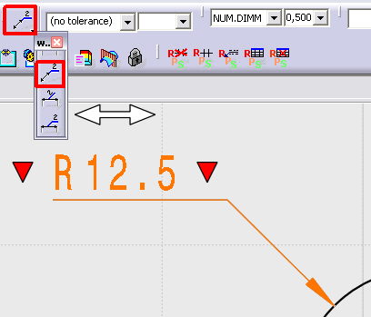

Wie kann ich die Radius-Vermassung geknickt darstellen?
Platz-Problem!

Hallo Faes,
unter rechte Maustaste auf das Maß > Eigenschaften > Maßlinie > Darstellung findest du glaub ich dir gewünschte Funktion. Ich glaube "zwei Teile" müsste es sein.
HTH

Servus,
wenn du so meinst wie auf dem angefügten Bild, musst Du nur die Bemaßung anklicken und danach auf den Befehl "Dimension Line" klicken und die von dir benötigte Auwahl treffen. Der Befehl ist im Bild rot eingerahmt.
EDIT: Fehler ausgebessert

Vielen Dank für die schnellen Antworten.
Es war das, was ich gesucht habe.
