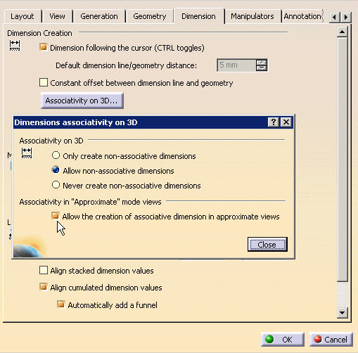

Hallo Forum,
mit V5R19 kann man ja angenäherte Zeichnungsableitungen mit Maßen versehen, solange man gerade Kanten erwischt und keine Durchmesser bemaßen möchte. Meine Frage ist jetzt ob diese Maße grundsätzlich in grau bzw. rot dargestellt werden weil kein 100%iger 3D-Bezug vorhanden ist, oder ob ich einfach noch eine Kleinigkeit übersehen habe.
Vielen Dank für eure Hilfe!

die Maße werden grundsätzlich nach dem Generieren in Grau und nach dem Aktualisieren der Zeichnung in rot dargestellt. Du kannst natürlich die Analyse selbst ausstellen oder über Tools > Optionen > Drafting > Bemaßung > Typen und Farben die dargestellten Farben ändern. Allerdings würde das den Sinn der Analyse in Frage stellen. Die Farben stellen einen Typ dar, der im Falle von Grau eine nicht Assoziatät aussagt und im Falle von Rot signalisiert, dass die nicht assoziativen Maße nicht mehr aktuell sind. Jegliche Einstellungen daran, würde die Darstellung für alle Zeichnungen ändern und könnte zu fatalen Folgefehlern führen.

danke für deine Antwort. Genau das alles ist mir bekannt und deshalb wollte ich wissen ob ich eventuell einen Fehler beim ableiten mache oder ob durch die angenäherte Darstellung kein 3D-Bezug mehr besteht (was ich verstehen könnte.... weil angenähert).

Bei der angenäherten und der CGR-Darstellung gibt es keine Verbindung der Maße in Richtung 3D.

in den Options gibt es doch den Schalter um assoziative Bemaßungen in angenäherten Ansichten zuzulassen.
Oder liege ich da falsch?

vielen Dank für deinen Beitrag ich habe mit der Option mal ein wenig experimentiert und ich muss sagen das scheint genau das zu sein was ich gesucht habe. Jetzt kann ich wenigstens assoziative Bemaßungen erstellen wenn ich im 3D CatParts verbaut habe, das meine CGR's das nicht bieten liegt ja auf der Hand.
