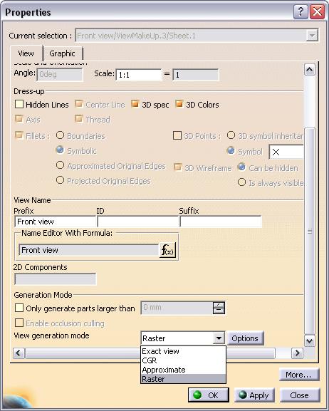

gibt es eine Möglichkeit die 3D Farben ins 2D zu übernehmen sodass auch die Flächen eingefärbt werden. Mit den Properties 3D Colors und 3D Specs bekomm ich nur die Randkurven eingefärbt.

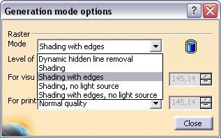

ich weiß nicht ob es dir hilft,aber du kannst die Ansicht der view von Exact view auf Raster setzen,und dort dann mit shading with edges.
Hab 2 pics mal angehängt mit den einstellungen was ich meine
Grüsse Andy

Super, das ist genau das was ich gesucht habe.
Danke für die schnelle Antwort.
