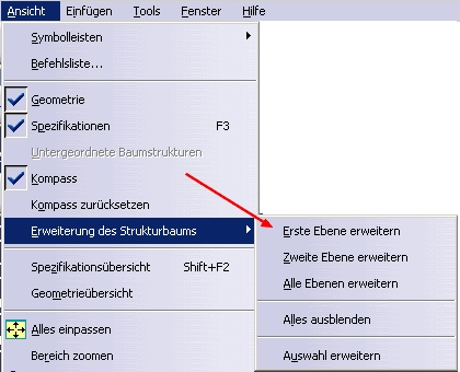

das ist das normale CATIA-Verhalten. Auch im Produkt oder Part werden beim Öffnen die Parameter nur als Knoten dargestellt (Bei mir zumindest). Ich konnte trotz phantasievoller Suche in den Optionen keinen Schalter finden, der das ändert.
Die einzige Abhilfe ist, gleich nach dem Öffnen, unter Ansicht / Erweiterung des Strukturbaums die erste Ebene erweitern. Bringt aber für einen Knoten auch keine Zeitersparnis.

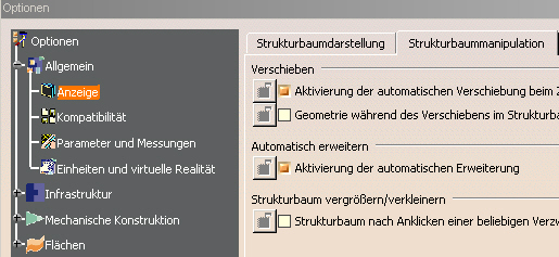

Ich kenne sonst auch nur einen Button, der wirkt sich aber auch nur auf den Parts-Baum aus:
Tools-Options-General-Display, Tab "Tree Manipulation" - Schalter "Automatic expand activation".
Der wirkt sich beim nächsten Laden von Dokumenten aus. Aber nicht bei Drawings.

Dachte, es gäbe eventuell eine Möglichkeit, dies über eine Voreinstellung zu steuern. Analog zu Anzeige->Strukturbaummanipulation->Aktivierung der automatischen Erweiterung.

Tab "Tree Manipulation" - Schalter "Automatic expand activation": diese Option ist bei mir aktiv und die hatte ich auch zuerst im Verdacht, aber trotz der Voreinstellung kommen die externen Parameter auch im Part nur als ungeöffneter Knoten.
