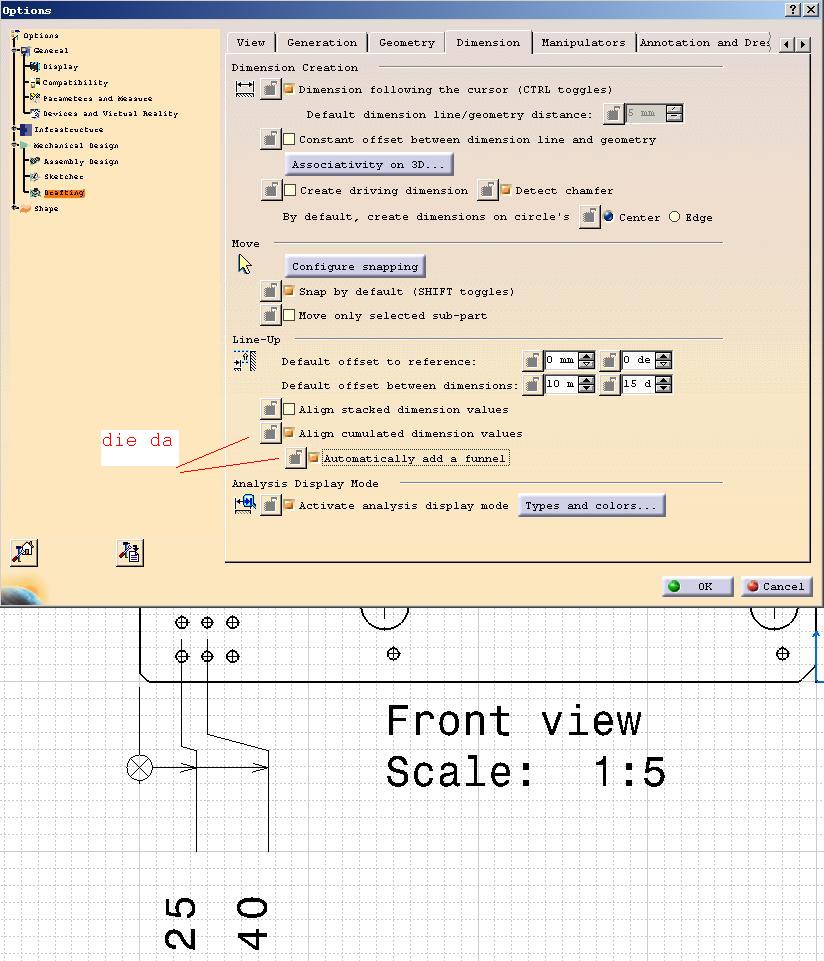

bei Zeichnunegn für einen Kunden haben wir die komfortable Einstellung, dass bei Kettenbemassungen, die zu dicht aneinanderliegen, die entsprechenden Maßlinien automatisch schon bei der Erzeugung abgesetzt werden. Bei einem anderen Kunden funktiniert das nicht. Ich nehme an, es handelt sich um eine Enstellung in der zeichnungsvorlage, weil ich nämlich beide in der gleichen R17 Umgebung (ohne besondere Einstellungen) verwende.
Wie kann ich der Zeichnungsvorlage dies nun beibringen, dass diese Masslinien automatisch abgesetzt werden? (Manuell heisst der befehl add funnel)

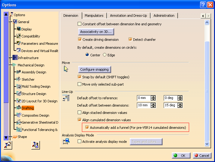

im Bemaßungssystem unter der Profilkarte "System" (ganz links) gibt es eine Option "autom. Add Funnel", die aktiv sein muss. Um das System nach einem gelöschtes Maß zu aktualisieren, brauchst du den Hake nur rauszunehmen und neu zu setzen. Es müsste eine ähnliche Einstellung auch unter Tools > Options geben. Ich habe aber leider keine CATIA zur Hand, um dir genau sagen zu können, wo der Schalter ist. Außerdem muss der Standard der Zeichnung aktuell sein. Hierfür musst du, wenn du diesen verändern darfst, unter File > Page Setup > update > ok bestätigen den Viewstyle aktualisieren.

Der müsste es sein.

Probiere mal das....

erstellt am: 21. Okt. 2009 10:52    Editieren oder löschen Sie diesen Beitrag!  <-- editieren / zitieren -->   Antwort mit Zitat in Fett Antwort mit kursivem Zitat    Unities abgeben: 1 Unity (wenig hilfreich, aber dennoch)2 Unities3 Unities4 Unities5 Unities6 Unities7 Unities8 Unities9 Unities10 Unities Nur für ProE-Laie 10 Unities + Antwort hilfreich
Original erstellt von tberger:
Der müsste es sein.
Schade... verloren....
