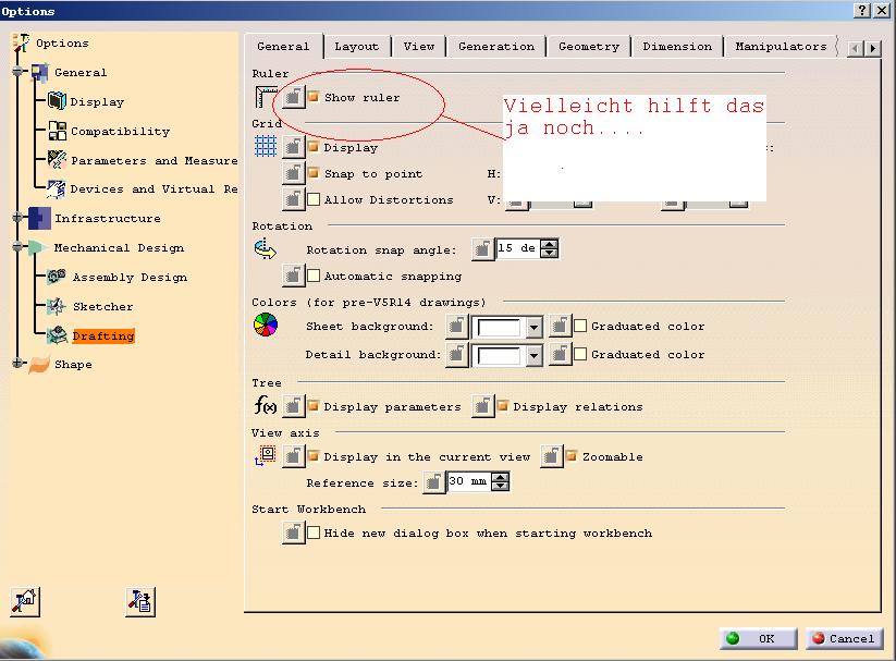

Hallo.
Bin Anfänger mit Catia (V5).
Würde mir gerne so einen Balken anzeigen (wie bei Google Maps) der zum Beispiel 1 cm entspricht, so dass man das beim Ausdruck erkennen kann...Hoffe ich habe meine Frage verständlich formuliert
Thx

Du könntest diesen selbst in einer Detail View zeichnen und bei Bedarf als Detail in deine normalen Views einfügen mit "Instantiate 2D component".

Ist zwar auch auf Englisch... aber vielleicht hilft es ja weiter.

IMHO wird dieser Ruler aber nicht beim Ausdrucken angezeigt. Dies wirst du dir einfach als Detail erstellen müssen und ggf. auf die Zeichnung einfügen müssen (kann ja auch im Start-Template der Zeichnung liegen dann hast du es immer standardmäßig auf den Zeichnungen)
