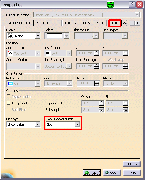

ich habe eine technische Zeichnung erstellt und will mit "Bereichsfüllung erzeugen" einzelne Flächen einfärben (nicht nur schraffieren). Grundsätzlich funktioniert das auch, aber um Pfeile und Schriften herum lässt Catia einen weißen Rand stehen. Wie kann ich das beheben?
Grüße und Dank im Voraus

Servus,
die Maße um denen ein weißes Rechteck ensteht anklicken. Danach RMT -> Properties -> Reiter Text -> Blank Background auf No stellen (siehe Bild).

Vielen Dank! Problem gelöst!
