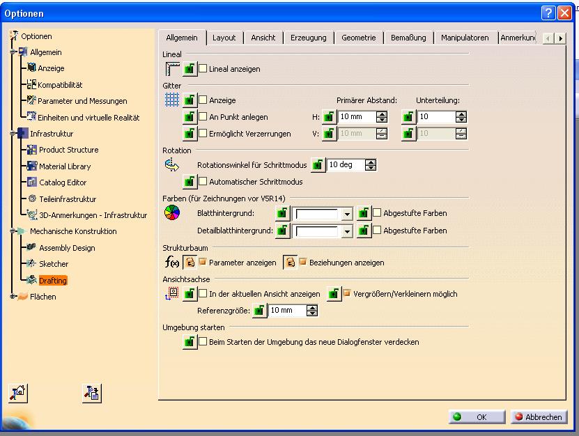

Hallo Leute!
Ich weiß, daß es nicht üblich ist auf technischen Zeichnungen Zentimeter zu verwenden. Ich würde diese Einheit aber für eine Sonderzeichnung brauchen.
Wenn man unter Tools / Optionen die Einheit auf cm stellt, zeichnet man im 3D (part design) in cm. Wenn man dann die 2D Ableitung macht und eine Bemaßung setzt, wird wieder alles in mm angegeben.
Kann mir jemand sagen wo man die Einheit für die 2D Darstellung umstellet?

Hast du es schon mal bei Tools > Options > Mechanical Design > Drafting > General > Paper Unit versucht?

die Einstellung bei Paper Unit wird Dir nicht weiterhelfen. Soweit ich weiß mußt Du für diese spezielle Anforderung einen eingenen Drafting Style anlegen. Das ist leider nicht so einfach mit einem Mausklick gemacht.
Mal in der Doku bei Drafting Style nachschauen.

Hallo Cerog!
Ich habe eine deutsche Version und weiß nicht welche Einstellung paper unit sein soll.
Einstellmöglichkeiten bei mir siehe Anhang.

@ACC_kw:
In deinem Fenster nicht zu sehen, bei mir ist es unterhalb deines letzten 6. Abschnitts "Umgebung starten" ein 7. Abschnitt "Paper Unit" mit einer Pull-Down-Zeile. Ich verwende die R18 - welche Release verwendest du?

Du kannst auch die Maße in der Zeichnung erstellen (in mm), alle Bemaßungen markieren und in  den Eigenschaften der Bemaßungen bei "Format" auf "cm" stellen.

Hallo ACC_kw,
Bernds Methode ist für dich die beste. Sie hat allerdings den Nachteil, dass die Einstellung cm im Zeichnungsstandard freigegeben sein muß.
Den Eintrag findest du unter Allgemein > Zulässige Zahlenformate (deutsche Umgebung). Dort müsstest du (oder euer Admin) noch cm eintragen. Das müßte weiter unten bei Werteformate definiert sein.
