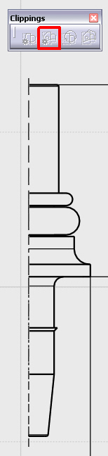

so etwas könnstest du über "Clipping View Profile" machen, wenn es denn so gewollt ist.
MFG
Rick Schulz

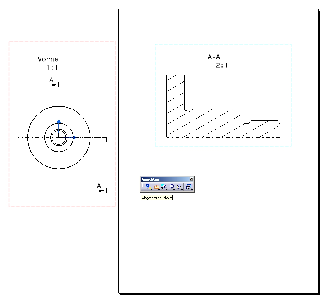

da ich zu langsam war gibt es nur mehr das Beispielbild von mir. Im roten Kästchen ist der dazugehörige Befehl den Rick meint.
Mit freundlichen Grüßen
Christian Obholzer

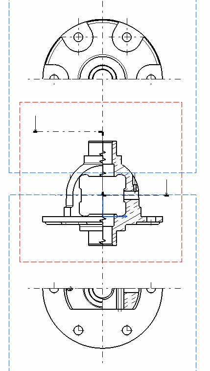

Servus towa87,
es ist auch ein abgestzter Schnitt möglich. Dazu wird jedoch eine weitere View benötigt, die aber auch ausserhalb des Blattes liegen oder auch verdeckt sein kann.
Stefan R.

genau das was ich brauchte ich danke
+ergebnisbild...
