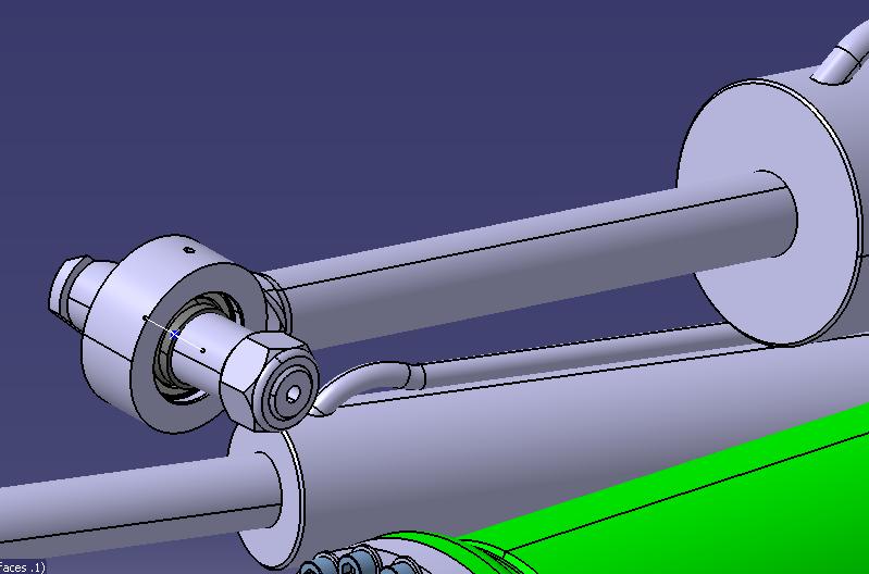

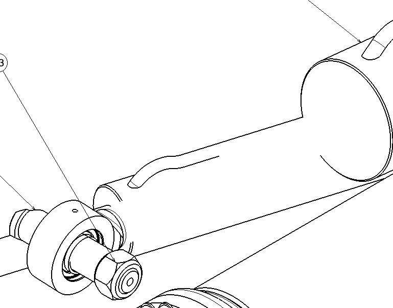

ich habe immer wieder das Phänomen, dass in einer Iso-Ansicht Zylinderflächen nicht dargestellt werden. hat dafür jemand eine Erklärung? Im Bild erkennt ihr einen Hydraulikzylinder und das Gelenkkopfauge. Dazwischen die Kolbenstange wird nicht dargestellt.
Zum Vergleich seht Ihr im zweiten Bild, wie es im 3D aussieht.
Ideen?
CATIA V5R17 ohne Kundenumgebung.
Danke an alle.

Prüf doch mal, ob die Kolbenstange sich in einer kollision befindet. Wenn dem so sein sollte, stelle das kollidierende Teil mal ins NoShow und leite dann ab. Wenns dann geht, kümmer dich konstruktiv mal um diese Kollision.
gruß, Tom

die ganze Ansicht sieht komisch aus zumal auch die vorhandenen Lininien nicht mit der 3D-Geometrie sauber übereinstimmen.
Was passiert, wenn du die Ansicht neu generierst? Clean mal mit dem CATDUAV5 über Datei > Schreibtisch > RMT auf das Dokument > CATDUAV5 (cleanen aktivieren) erst das Produkt und dann die Zeichnung. Noch mal versuchen neu zu generieren. Sollte das nicht bringen, würde ich mal die Settings unter löschen/zurücksetzen und die Zeichnung nochmal öffnen. Es kann auch sein, dass es die CNext.exe zerissen hat. Ich würde demnach auch einfach mal den Rechner rebooten.
Übrigens wäre ein Systemprofil an dieser Stelle nicht verkehrt, auch wenn ich nicht an reine Grafikfehler glauben kann...

ein solches Phänomen hab ich immer, wenn von der Bauteilaußenkontur eine Fläche abgeleitet wird und sich diese nicht im NoShow befindet.
Wie Tom schon geschrieben hat kommt mir auch so vor, dass du eine Überschneidung mit dem anderen Zylinder hast.

Danke Danke Danke!!! Die Kolbenstange (extriges Teil) hatte den gleichen Durchmesser wie die Bohrung im Zylinder!
Habe die Bohrung vergrößert, nun wird alles dargestellt.
