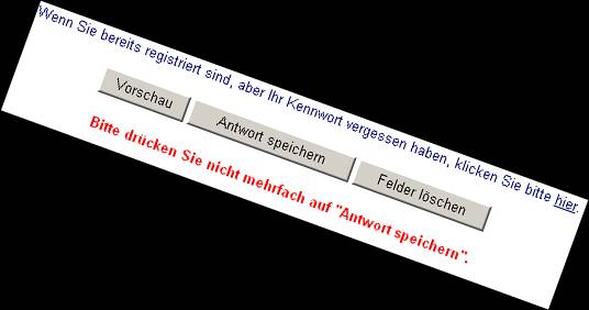

ist es möglich, Bilder in der Zeichnung zu drehen?
Wenn ich nach dem Einfügen in die Zeichnung die Eigenschaften des Bildes anwähle,
kann ich die Grösse anpassen, sowie die Position in X und Y...
Bräuchte das Bild aber in einem definierten Winkel...
Gruss und so!

Hi Thomas,
mit Paint könnte ich das Bild schon drehen, aber nur in 90°-Schritten.
Habe es in PowerPoint eingefügt und so gedreht wie es benötigt wird,
nach "als Grafik speichern" wird aber ein schwarzes Rechteck hinterlegt (siehe Anhang)..
das kann ich dann so nicht nutzen

edit:
Das Bild ist ein Produktlogo, schwarze Schrift auf weissem Hintergrund...

dann versuch es mal mit Paint.Net. Damit kannst du z.B. unter Ebene\Rotationszoom frei drehen und verschieben. Das Programm ist übrigens Freeware und bietet zusätzlich Möglichkeiten mit Transparenten Farben etc. zu arbeiten.
Link: http://www.chip.de/downloads/Paint.NET_13015268.html
