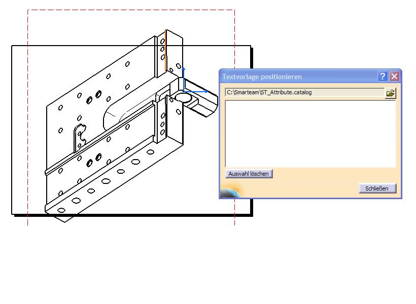

Vielen Dank für den Hinweis mit den Text Templates. Das hatte ich ganz vergessen.
Leider läßt sich die Vorlage aber nicht positionieren. Weiter wie auf dem Bild im Anhang komme ich nicht.
Woran könnte es liegen?
Johannes

ich bin mir nicht ganz sicher (is schon länger her), aber ich glaub du musst die View anklicken, damit die Einträge in der Liste erscheinen. Vorraussetzung ist natürlich, das du vorher bereits Text Template erstellt und in einem Katalog abgelegt hast.

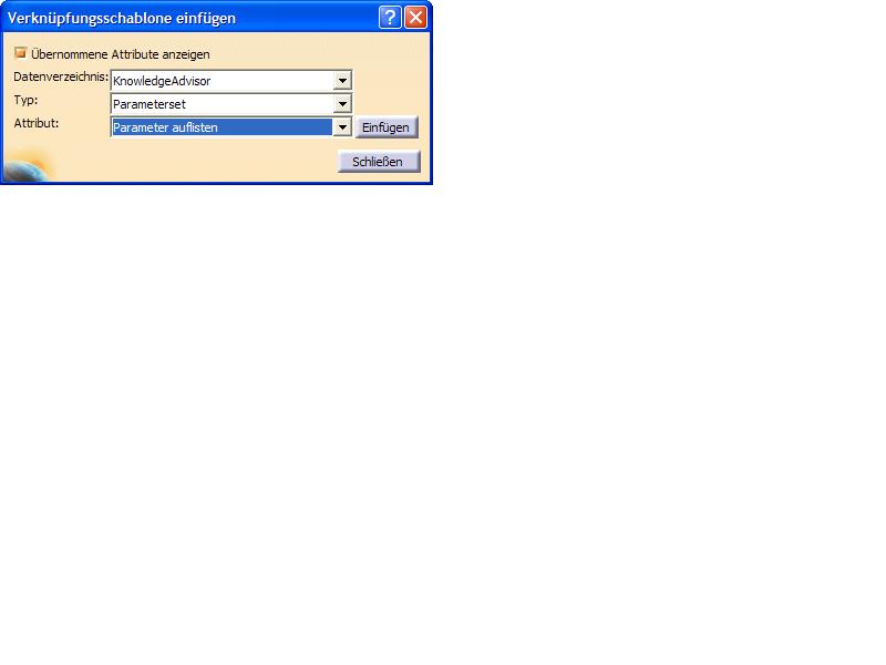

Ich habe den Fehler gefunden. Es ist wohl ein BUG im CATIA.
Beim Auswählen der Schablone kann man unter Typ Baugruppe, Product oder Teil unterscheiden.
Auswahl Baugruppe funktioniert nicht, Product und Teil geht.
