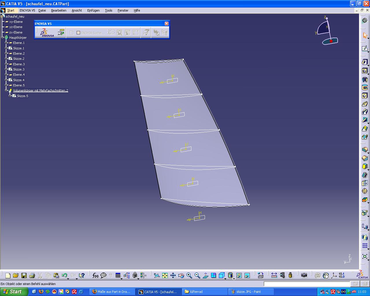

Ich hab einen Volumenkörper mit Mehrfachschnitten (5 Skizzen) erzeugt.
Jetzt muss ich aus diesem 3D-Objekt natürlich ein Drawing ableiten, um es auf Papier auszudrucken.
Wie bekomme ich das hin, dass er mir die 5 Skizzen, aus denen ich den Volumenkörper mit Mehrfachschnitten erzeugt habe, auf ein Zeichenpapier darstellt? Ich find da einfach keine Möglichkeit!

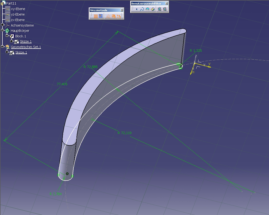

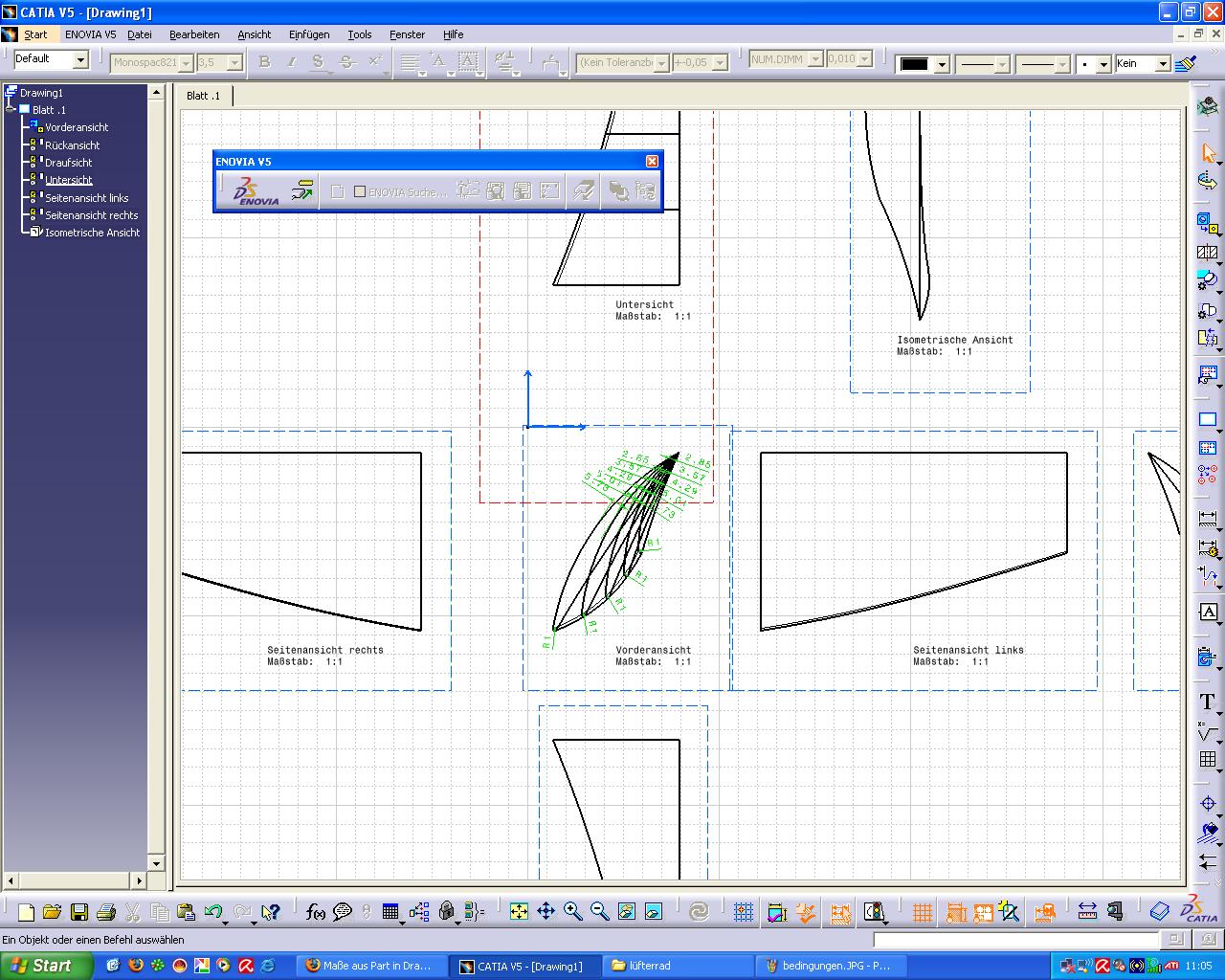

Hab jetzt mal Bilder von dem Bauteil und dann der abgeleiteten Zeichnung, sowie den automatischen Maßen gemacht.
Ich brauche aber jede einzelne von den 5 Skizzen ähnlich bemaßt, wie in dem Screenshot aus der Skizze im 3D. Das bekomme ich aber überhaupt nicht hin!
Die einzigen erzeugten Maße sind die paar Grünen in dem Screenshot!
Gibt es keine Möglichkeit einzelne Skizzen (also meine 5) so wie sie sind auf ein Drawing zu bekommen?

ich vermute, dass nur Bemaßungen erzeugt werden die sich auf "richtige" Geometrie beziehen und nicht auf Konstruktionsgeometrien.
erstellt am: 14. Sep. 2009 13:29    Editieren oder löschen Sie diesen Beitrag!  <-- editieren / zitieren -->   Antwort mit Zitat in Fett Antwort mit kursivem Zitat
IMHO bekommst du die Konstruktionsgeometrie nicht in die Zeichnung. Die einzige Ausnahme, die vielleicht geht, wäre die Konstruktionsgeometrie als Output zu definieren. Das müßtest du mal ausprobieren.
Für die Schnitte würde ich Section-Cuts im Part definieren - das geht über das Generative Shape Design. Das Problem ist die Hilfsgeometrie. Wenn das mit den Outputs nicht klappt, bist du gekniffen. Dann bleibt nur, diese Geomtrie in Drafting einzuzeichnen...

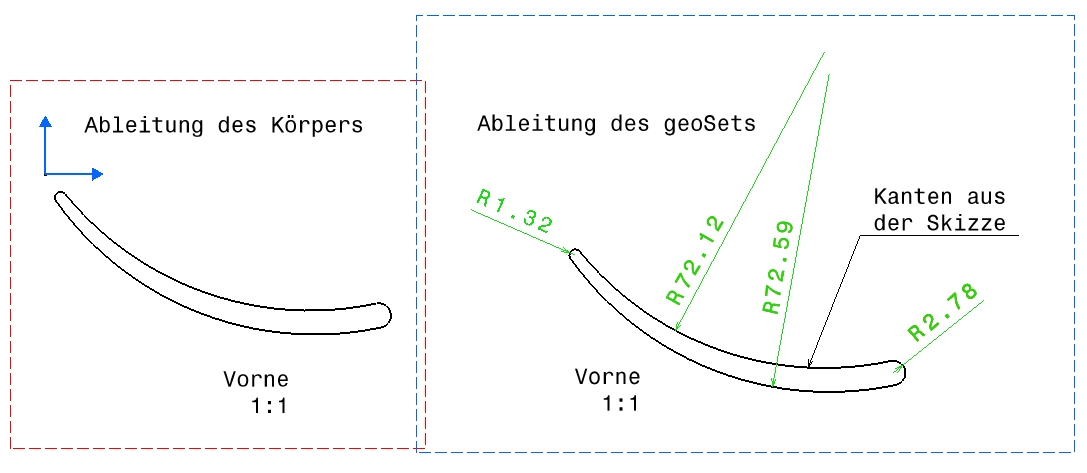

Servus brunetti,
wenn Du die Geometrien (Skizzen) in eigenen geoSets ablegst, kannst Du diese zum einen ganz normal im Körperaufbau verwenden. Zum anderen kannst du in der Zeichnung die Skizzen gezielt darstellen.
Drafting->Ansichten->Vorderansicht->'ins Part wechseln'-> geoSet der Skizze auswählen (Skizze muß sichtbar sein)-> Projektionsebene wählen -> Ansicht ablegen (Hilfsgeometrie der Skizze wird nicht abgeleitet - evtl. als Output-Geometrie versuchen)
Eine automatische generierung der Bemaßung ist auch möglich.
Anschließend die Ansichten noch überlagern.

Ich habe gerade mal einen kleinen Test gefahren.
Hilfsgeometrie wird dann in die Zeichnung projiziert, wenn sie als Output-Feature definiert ist.
Stefans Methode funktioniert dann, wenn jede Skizze in einem eigenen Geometrischen Set untergebracht ist. Ich frage mich allerdings, warum die Ansichten überlagert werden sollen...

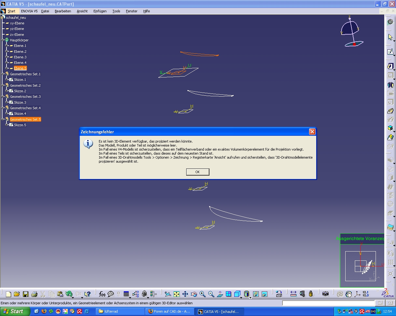

Also deine Idee scheint mir recht gut aber leider klappt da was nicht. Ich scheine also irgendwas falsch zu machen.. blos was?
Ich erstelle ein Drafting, gehe dann auf Einfügen -> Ansichten -> Projektionen -> Vorderansicht
Dann wechsel ich in das Fenster von dem Part und wähle die Skizze aus (ist sichtbar).
Was soll ich nun als Projektionsebene wählen? Wenn ich eine parallele Ebene zu der Skizze wähle kommt mir immer ein Fehler.
Ich hänge mal das Bild des Fehlers an..
Das mit dem "als Output definieren" hab ich noch nie gemacht. Was ist das? Wie geht das denn?

Hallo brunetti,
die Lösung ist in den Tools/Optionen/Drafting/View.
Dort "Project 3D wireframe" aktivieren.
