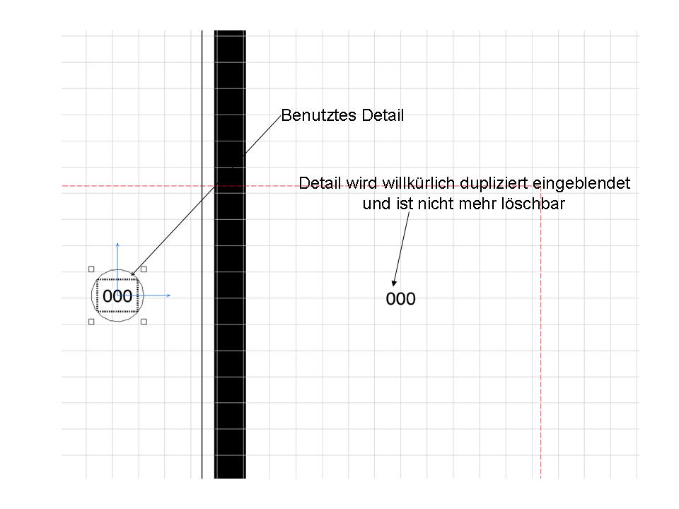

Hallo liebe Leute,
meine Kollegen haben ein riesiges Problem. Sie arbeiten mit
R18 SP4 HF53. Wer kann helfen?
2D-Details werden in der Zeichnung willkürlich dupliziert eingeblendet
und sind nicht mehr löschbar! Wie lässt sich das vermeiden?
Vielen Dank im voraus!

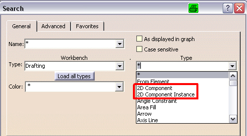

wir hatten dieses Problem mal in der R16Sp4 (soweit ich mich erinnere). Damals haben wird die duplizierten Details auch nur noch mit der Search Funktion löschen können. Danach lief die Zeichnung wie gewohnt.
@Strawberry:
Öffne die Zeichnung und drücke Strg+F. Danach wähle in der Workbench "Drafting" aus und alss Typ "Details". Jetzt gehst du auf suchen. CATIA sucht nun alle Details in der Drawing. Im unteren Feld kannst du nun die Duplikate selektieren und löschen.
MFG Daniel

Hallo DanielFr,
ein Hoffnungsschimmer...
Strg+F und Workbench "Drafting" ist klar, aber in der Liste bei Type gibt es kein "Details",
meinst du etwas anderes?
Kannst du mir bitte ein Bild dazu machen? Vielen Dank!!!

Arbeitest du auf der deutschen Umgebung? Dann den Typ "2D-Komponente" und "2D-Komponentenexemplar" suchen.

Servus,
für die Englische Umgebung wäre es "2D Component" oder "2D Component Instance".

Super!
Herzlichen Dank euch allen!
Die überflüssigen Details lassen sich nun löschen!
