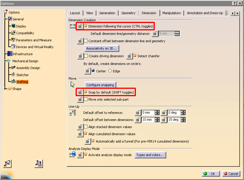

Hallo liebe Gemeinde..
mein Problem:
seid dem Umstieg auf R19 "wandert" die Maßzahl bei der Erstellung des Maßes auf der Maßlinie hin und her (am Mauszeiger).
Ist es möglich dieses während der Erstellung zumindest zu blockieren. und/oder beim Verschieben der Maßlinie das Maß wieder in die Mitte springen zu lassen.
Danke im Vorraus

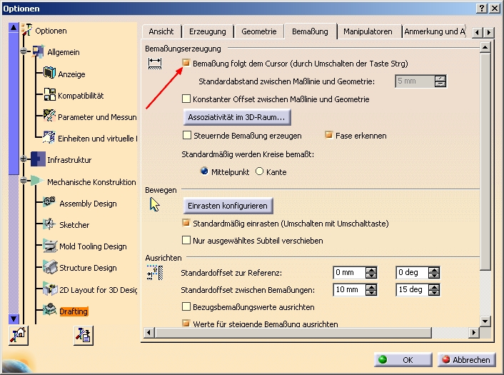

Hallo absolut74,
deaktivier mal die Einstellung "Bemaßung folgt dem Cursor" in Tools / Optionen / mechan. Konstruktion / Drafing / Bemaßung.
Bei mir springt das Maß allerdings auch mit dieser Option von alleine zurück, wenn ich es in die Nähe der Mitte schiebe.
Mörchen

Servus,
ich hab 2 Einstellungen unter Tools -> Options -> Drafting -> Dimensions gefunden.
Bei der oberen Einstellung geht die Maßzahl bzw. die Bemassung mit dem Cursor mit und lässt sich durch die LMT absetzen. Wenn diese Option nicht gesetzt ist legt Catia die Bemassungsposition selber fest. Danach kann man sie selber positionieren.
Bei der zweiten Option folgt die Maßzahl den Mauszeiger ("Haken" muss gesetzt sein). Wenn man sich jedoch mit dem Mauszeiger zwischen den beiden Maßhilfslinien befindet, wird die Maßzahl automatisch in die Mitte versetzt, wenn man die Bemaßungsposition ändert. Wenn diese Einstellung deaktiviert wird kann man die Maßzahl beliebig zwischen den beiden Maßhilfslinien positionieren.
Mit freundlichen Grüßen
Christian Obholzer
