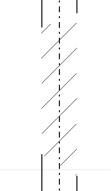

ich bin ein CATIA Anfänger. Habe nun eine Zeichnung in V5R18 gemacht und auch einen Ausbruch reingelegt. Nun gab es eine Änderung und der Ausbruch ist hinfällig.
Leider kann ich ihn aber nicht löschen. Wenn ich die Schraffur anklicke, auf delete gehe, ist es beim nächsten Refresh wieder da.
Ich verstehe auch nicht wo die Umrandung ist.
Das Bauteil selbst sind einfach zwei Wellen die Reibgeschweißt werden.
Bitte kann mir da wer helfen.

Ansicht im Baum wählen -> RMT -> Objekt -> Ausbruch löschen

ok, so gehts. Allerdings ist in der Welle noch ein zweiter Ausbruch der in der Skizze nicht abgebildet ist. Wenn ich mit -> RMT -> Objekt -> Ausbruch löschen den Ausbruch löschen, sind ja alle Ausbrüche weg. Kann ich denn gezielt nur den einen auswählen?
Bei zwei ist das nicht so ein Ding, bei größeren Bauteilen stelle ich mir das aber sehr ungünstig vor!
danke dir auf alle Fälle

Ich denke deine Teile durchdringen sich (wenn auch nur minimal!). Prüf das mal. Wenn du einen RMT-Klick auf die Ausbruchlinie(nicht die Schraffur) machst kannst du diesen auch einzeln löschen. Wenn du nur die Schraffur löschst bringt das nix. Geschnitten ist es dann trotzdem, nur sind dann halt die Schraffurlinen weg!

habs nochmal probiert, klappt nun auch einzeln. Das Problem war das irgendwie die Ausbruchlinie verschwunden ist und ich diese daher nicht anwählen konnte.
