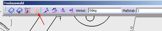

Hallo Gaucho,
Su kannst die Details gruppieren beim Einfügen. Dann sind sie einerseits vom Katalog getrennt, andererseits zusammenhängend.
