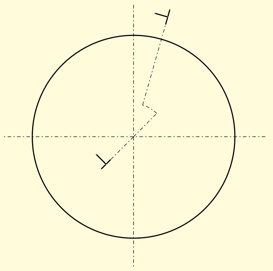

Ist es möglich solch ein Schnittverlauf zu erstellen mit Catia V5?

ja
Ergänzung: Das ganze nennt sich ausgerichteter Schnitt...

Sorry, aber NEIN!
Der kleine Abschnitt scheint ein Kreissegment zu sein. Und sowas geht nicht. wenn es eine linie wäre gehts wie Rick es beschrieben hat.

  Oh da muss ich dir rechtgeben... Den Kreisbogen habe ich garnicht gesehen. ... und ich gebe da noch ein belustigendes Ja von mir.

Danke für die Antworten.
Genau das Kreissegment macht mir Schwierigkeiten. Nun weiss ich aber ja, dass ich nicht mehr weiter suchen musss.
ES GEHT EINFACH NICHT!!!
