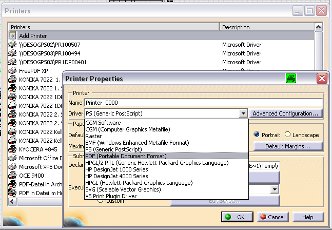

ich habe Catia V5 und möchte folgendes tun.
ich habe zeichnungen erstellt und möchte diese nun in PDFs umwandelf...
das bekomme ich zwar auch hin, aber die qualität ist mir nicht ausreichend...die linie verschwimmen...also fasen werden nur als eine dicke linie dargestellt...
ich möchte aber, dass die darstellung im pdf genauso gut ist, wie in der zeichnung in catia...
die PDFs habe ich auf zwei wegen gemacht.
1. mit einem PDF-drucker...freePDF heisst das programm
2. Datei=>Speichern unter=> und als PDF gespeichert...
gibt es bessere möglichkeiten?
oder vielleicht als TIFF speichern?

Servus,
warum richtest du dir im Catia nicht einen Pdf bzw. Tiff Drucker ein???
LMT auf "File" dann "Print Setup". Danach Doppelklick auf "Add printer". Im nächsten Fenster "3D PLM Printer" auswählen und im neuen Fenster PDF auswählen (siehe Bild).
Für Tiff: http://ww3.cad.de/foren/ubb/Forum134/HTML/000893.shtml  (3. Beitrag)
