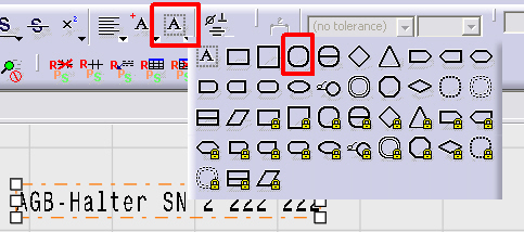

Hi!
Weiß jemand wie ich in der CATIA-Zeichnung einen Text z.B.
AGB-Halter SN 2 222 222 im Kreis schreiben kann?
Danke.
Christian.O
Beiträge: 1212
Registriert: 17.07.2009
erstellt am: 03. Aug. 2009 14:16    Editieren oder löschen Sie diesen Beitrag!  <-- editieren / zitieren -->   Antwort mit Zitat in Fett Antwort mit kursivem Zitat    Unities abgeben: 1 Unity (wenig hilfreich, aber dennoch)2 Unities3 Unities4 Unities5 Unities6 Unities7 Unities8 Unities9 Unities10 Unities Nur für Tweety79 10 Unities + Antwort hilfreich
Servus Tweety,
als erstes erstellst du einen Text. Danach klickst du ihn mit der linken Maustaste an. Das Symbol "Frame" wird nun aktiviert. Danach musst du nur mehr deinen gewünschten Rahmen auswählen.

Hi!
Ne, keinen Rahmen ich meine schon entlang eines Kreises, an dem die Buchstaben anliegen.
Heißt es ich muss z.B. ein JPEG in CATIA einfügen, Zeichung als DXF speichern und dann den Text in die Skizze vom 5P einfügen um eine runde Prägung zu erhalten?
