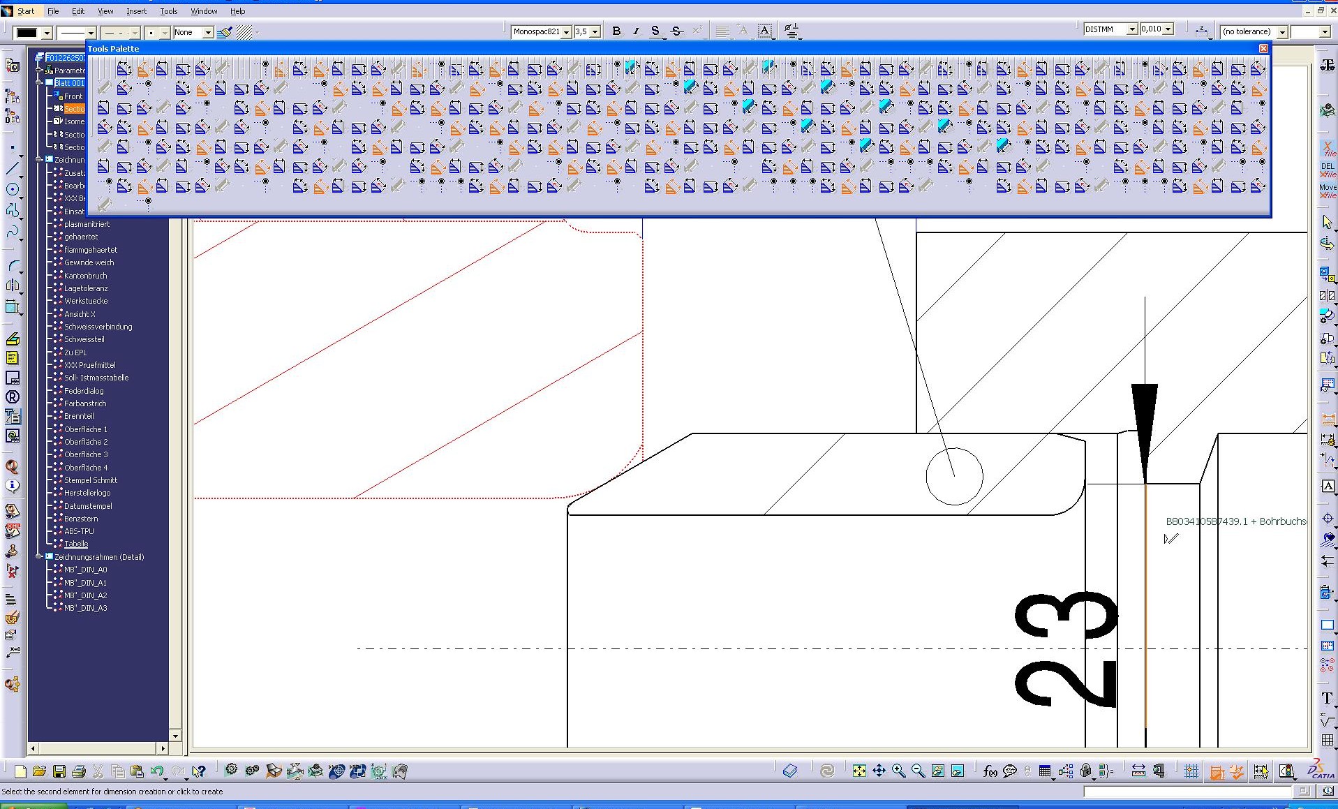

kennt jemand von euch das im Anhang dargestellte Phänomen, dass die (Unter-)Toolbar der Dimension-Funktion (analog auch bei der Detail-Funktion, etc., meistens wenn weitere Toolbars mit Folgefunktionen geöffnet werden) mehrfach dupliziert auf dem Bildschirm angezeigt werden???
Wir haben das Problem sporadisch bei einzelnen Anwendern, nur auf 32bit-Installationen aber auf verschiedenen Hardwareplattformen, die jedoch alle von Dassault für V5 zertifiziert sind. Das Problem existiert in der Form erst seit wir auf Release19 SP3 umgestellt haben, sowohl mit HF16 als auch mit HF19 (aktuell).
Im schlimmsten Fall hilft auch ResetCATSetting, V5-Neustart, PC-Reboot nur kurzfristig oder gar nicht. Von daher schon ein etwas tiefgründiges Problem.
Betroffene Hardware ist z.B.
DELL Precision 490, 8 GB RAM, mit NVIDIA-Quadro FX3500, Treiberversion 169.55
HP XW8600, 8 GB RAM mit NVIDIA-Quadro FX4600, Treiberversion 169.55
Hat vielleicht jemand ein Tipp, woher dass kommen könnte?

im Normalfall ist das ein Problem mit der Session und danach mit den Settings. Wie habt ihr denn euer Environment aufgebaut. Habt ihr eure Settings aus einer alten Version einfach übernommen oder neu generiert? Des weiteren müsst ihr die 32bit und 64bit Settings von einander trennen. Evtl. sind die Standardsettings für 32bit schon korrupt. Als Test würde ich hierfür den Standardcatsettingsordner mal umbenennen, damit er die Catiadefaultsettings anzieht, und damit mal probieren zu arbeiten. Wenn diese den erwünschten Erfolg bringen, müssen die Standards neu generiert werden. Es könnte auch sein, dass euer Environment einen Fehler hat. Hierfür würde ich mal CNEXTOUTPUT=CONSOLE in das Environment einfügen. Dann öffnet sich mit der CATIA-Session ein CMD-Fenster, welches auftretende Fehler oder fehlerhafte Informationen ausgibt.
