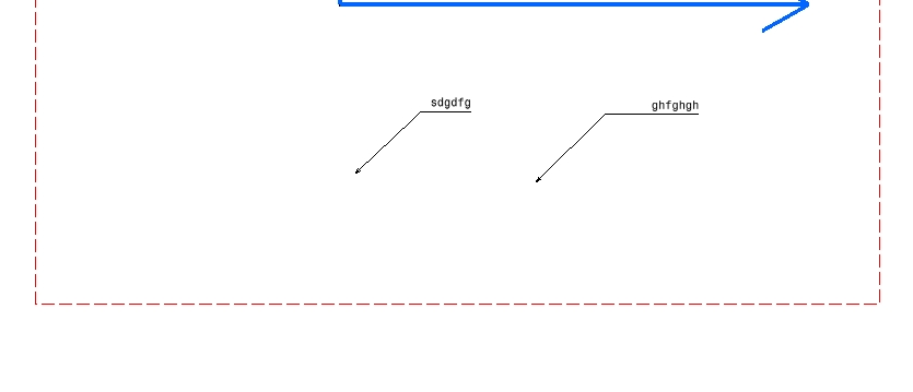

ich hab nen Problem in der R19 mit den Textanfangspunkten. Ich hab mal nen Schnappschuß vom Bildschirm mit angeheftet. Ich hab in der R17 ein leeres Drawing angelegt und einen Text mit Textzeiger in eine zuvor angelegte View abgesetzt. Die View trägt den Maßstab 5:1. Wenn ich nun das Drawing in der R19 öffne und dann in die gleiche View nochma nen Textzeiger setze dann kommt das raus was man rechts sieht. Ich vermute dass es mit der View zusammen hängt, jedoch ist das der gleiche Effekt wenn die View in 1:1 ist. Mache ich dageben den Textzeiger direkt aufs blatt, also nicht in die View danns timmt der Abstand wie bei dem Exemplar das in der R17 angelegt wurde!?!?!?!?!?!?
Hat einer von Euch auch diesen Effekt bzw. weiß einer woran das liegen könnte?

Ist die Ausrichtung des Texts (links-/rechtsbündig) jedesmal gleich?

Ja das hab ich schon alles in den Eigenschaften verglichen, ist linksbündig eingestellt.

Vielleicht ein Bug oder so gewollt (man kennt sich ja vor lauter Einstellmöglichkeiten in V5 (R14 R16 R17 R18 R usw.)schon nicht mehr aus !)
Betrifft es nun SETTINGS oder .xml´s im DRAFTING oder oder...???
In R17 z.B. wurde der Abstand vom "Knick" bis zum Textanfang in DELTA (mm) angegeben, unabhängig vom Maßstab der Ansicht.
Es bedeutete: DELTA 3 ( egal welcher Maßstab der Ansicht zugeordnet wurde )==> der Text beginnt 3 mm nach dem "Knick".
In R19 wird der Skalierungsfaktor der Ansicht mit eingerechnet.
Dies beteudet: DELTA 3, Ansicht 1:1 ==> 3 mm nach dem "Knick"
Ansicht 5:1, DELTA 3 ==> 15 mm nach dem "Knick"
Ansicht 10:1, DELTA 3 ==> 30 mm nach dem "Knick" usw.
Dies ist natürlich nur optisch zu sehen.
Erstellt man probeweise eine Freihandlinie vom "Knick" bis zum Text,
bekommt man im Analysefenster immen 3 mm angezeigt (egal welcher Maßstab der Ansicht eingestellt ist)
Wenn es hierfür eine Einstellung gibt welche den Maßstab der Ansicht nicht berücksichtigt, wäre ich auch für eine klärende Antwort hoch erfreut und natürlich sehr dankbar.
Mein Tipp:
Wir haben mommentan den DELTA- Wert auf 0.25 gestellt.
Dies ist bei einer 1:1 und auch 10:1 Ansicht noch optisch zu "verkraften"
Diese Einstellung findet man in den Tools-Standard-Drafting- .xml
unter Darstellung, Text.
Hoffe ein wenig Licht ins dunkle R19 gebracht zu haben.
