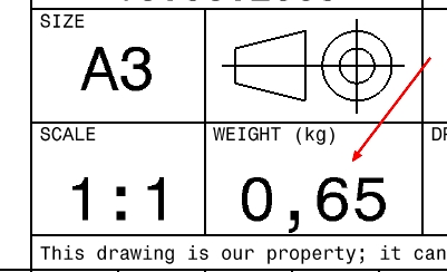

Hallo liebe Mitstreiter,
seit R19 wird die Masse eines Bauteils automatisch in den CATIA-Zeichnungsrahmen eingetragen. (Jedenfalls ist mir das früher nie aufgefallen.) Der zuständige assoziative Parameter heißt zum Beispiel:
"Blatt .xy\Background View\DrwDressUp.1\TitleBlock_Text_Weight_1"
Nun die Frage: bei manchen Rechnern gehts nicht. Ich nehme an, es liegt an den Optionen. Weiß jemand, welche Voreinstellung dafür verantwortlich ist. Ich such mich grad schlapp.

Hallo Mörchen,
das gibts schon länger.
Ich gehe von aus Ihr erstellt Zeichnungsrahmen mit dem Macro "Drawing_Titleblock_PlyBook" oder "Drawing_Titleblock_Sample_Enovia1". AFAIKAs far as i know (So viel ich weiss) gibt es keine Option die Gewichtsdarstellung steuert dies wird mit dem Macro abgefragt.
